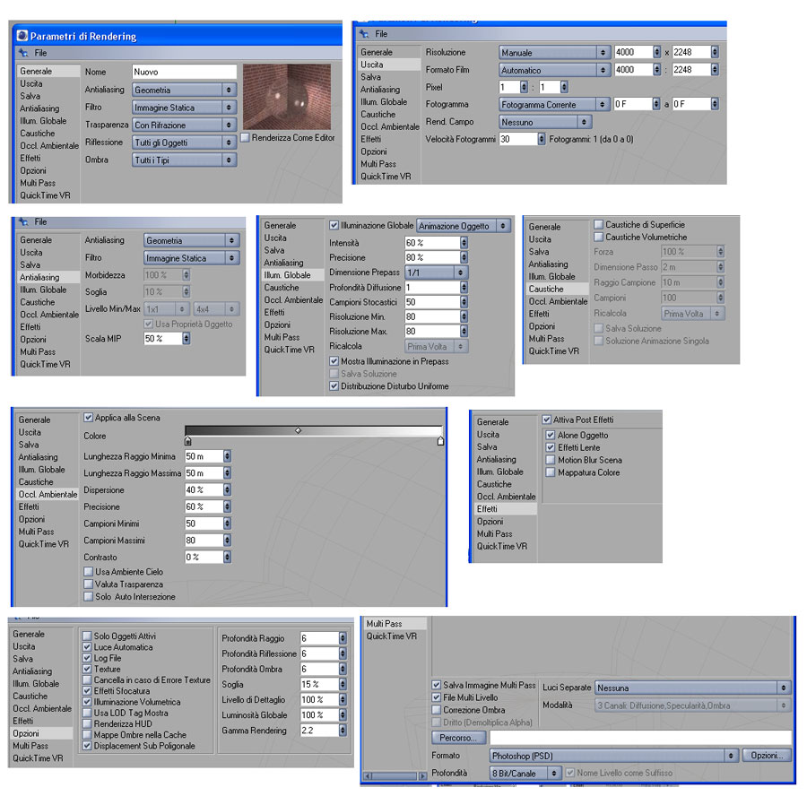

ecco i parametri utilizzati..
grazie a chi voglia dire la sua...

ho visto i settaggi, sono un pò bassi, però ora come ora non dovrebbero creare problemi particolari, che mi fa strano è sta benedetta luce aggiuntiva che hai messo per schiarire, levala subito :)
non so che luci hai a disposizone, se un cielo che fa sia da cielo che da sole oppure una luce infinita, però opterei per questa se ce l'hai con un bel cielo con applicato un mat nel canale luminanza (vedi tu se hdri o semplicemente bianco)
magari aspetta anche consigli da chi con la 9.5 ci ha lavorato :)
