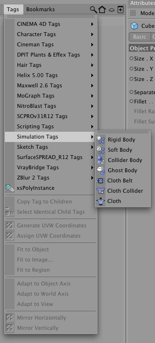

Ciao,
stai facendo un po' di confusione secondo me: i tag Cloth e Cloth collider sono due cose a se stanti rispetto alle dinamiche e non puoi mescolarli tra di loro. O fai tutto con cloth o fai tutto con le dinamiche..ma per fare quello che chiedi sono meglio le dinamiche (più veloci e con più opzioni). Quindi assegnerai al cubo il tag Rigid body e al piano il tag Collider body (dal menù Simulation Tags).

Nella R13 i tags cloth e dynamics sono tutti insieme sotto tag cloth.
Quindi l'unica cosa che mi viene in mente è che Deeza abbia selezionato dal menu tag cloth il corpo rigido per il cubo e il collisione per il piano... in questo modo non funziona..
Tra l'altro se non erro prima della 13 era necessario rendere modificabili le primitive, cosa che non è più necessaria a quanto pare
Messaggi: 3568
Re: Corpo rigido e collisore
sono tutti sotto Simulation Tags perchè fanno tutti parte delle simulazioni, ma si appoggiano su "motori" diversi. In ogni caso non si possono mescolare..

visualtricks ha scritto:sono tutti sotto Simulation Tags perchè fanno tutti parte delle simulazioni, ma si appoggiano su "motori" diversi. In ogni caso non si possono mescolare..
è probabile che la versione inglese sia diversa allora perchè nella versione ita sono tutti definiti tag cloth...almeno da quel che vedo... boh :roll:
