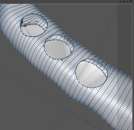

ciao a tutti
ecco il mio problema ho un oggetto che è il risultato di una sottrazione di 2 oggetti (boleana), io non ho più l'oggetto originario, e visto che non è un oggetto semplice mi chiedevo se come in rhino esisteva anche in C4D un comando che permettesse di chiudere i buchi

Dipende... però senza vedere di che si tratta è un po' difficile da capire... se puoi posta un'immagine.

per capirci è l'oggetto che è complesso ma nell'area in cui ci sono i buchi è + o meno regolare ma attaccata a tutto il resto quindi non posso rifarlo a parte
Schermata 02-2455960 alle 11.23.jpg (60.4 KiB) Visto 4637 volte

mmm per tappare quei buchi c'è il comando Close Polygon Hole che si trova nel menu Structure... ti dico già però che non sarà un bello spettacolo perché ti creerà un sacco di triangoli sottili che molto probabilmente renderanno la superficie irregolare.
Purtroppo con le booleane vien fuori quasi sempre un casino :o

Tra l'altro notavo che la superficie è un po' troppo suddivisa, il chè complica ulteriormente le cose... un modello del genere sarebbe meglio mantenerlo low poly e suddividerlo tramite hypernurbs.

provato come dicevi tu è venuta una schifezza...
puoi rispiegarmi un attimo la storia dei poligoni, come faccio ora a diminuirli ?

Purtroppo ora non puoi... dovevi mantenerlo low poly sin dalle fasi iniziali.
Ti consiglierei, dato appunto che non si tratta di un oggetto particolarmente complicato, di rifarlo da capo, naturalmente stavolta lavorando con meno poligoni... :x
