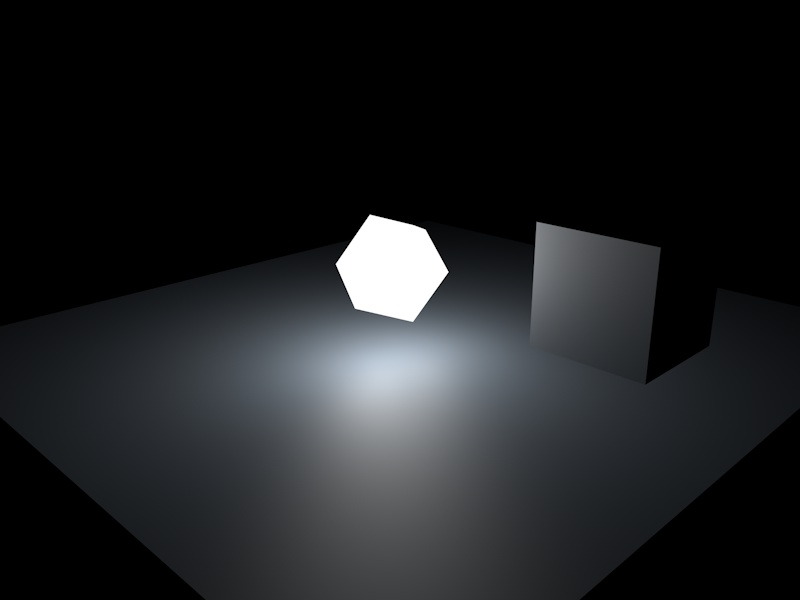

62VAMPIRO
Messaggi: 3807
Re: Luci IES
Messaggio da 62VAMPIRO »
Per spiegartelo te lo spiego, però pigiando Ctrl+F1 le spiegazioni si trovano, tutte. I manuali, se sono stati fatti, l sono stati per essere letti..............................
Attiva una Area Light>>vai nel tab "Details">>Area Shape>>dal menù a discesa selezioni "Object/Spline">>nello slot ci trascini una qualsiasi geometria purchè poligonale. Se metti un check alla voce "Show in render" lo vedi pure. Aggiusta i parametri e il gioco è fatto....................
Per quanto riguarda l'illuminzione con il canale Luminance attivo, bisogna anche settare i parametri della voce "Illumination" del materiale, attivando ad esempio la "Gi Portal" e i relativi parametri.
Un'esempio al volo facendo emettere luce ad un'oggetto Platonic.
