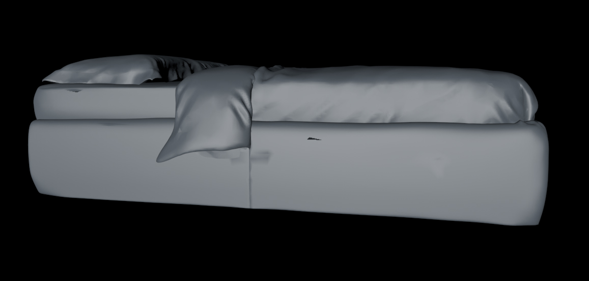

ciao sott grazie per la risposta, ho controllato ora ed in effetti un buchetto c'è ma poca cosa rispetto al render allego un render fatto con cinema di base per farti vedere mi sembra un comportamento strano no?

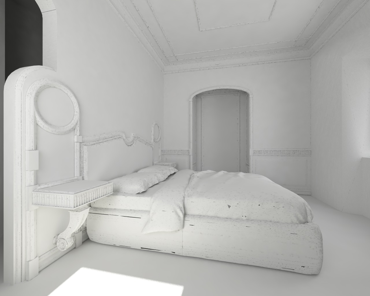

ma quello che mi preoccupa di più sono gli artefatti che vengono fuori dove ci sono le cornici, non mi era mai successo e non capisco a cosa siano dovute (allego un'altra immagine dove si percepisce di più

Gli artefatti vicino alle cornice a quel che vedo... quindi poco... :shock: mi sembrano dovuti a bassi valori nei settaggi... o nel dmc sampler o nella GI... dovrei sapere tutti i dettagli dei settaggi o studiare il file... :?
La cosa appunto strana che non capisco è l'apparizione di quei fori che sembrano essere inesistenti... hai provato a controllare bene se il modello non ha altri buchi... hai prova ad ottimizzare il modello... :?

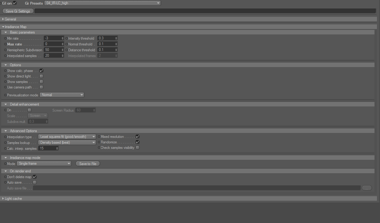

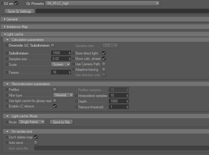

i settaggi sono quelli del preset di vray n4 cioè IR_LC_high e quindi credo siano buoni ti allego delle schermate per maggior chiarezza, invece per quel che riguarda il modello ho provato tutto :ottimizzazione , detriangolazione con e senza n-angoli

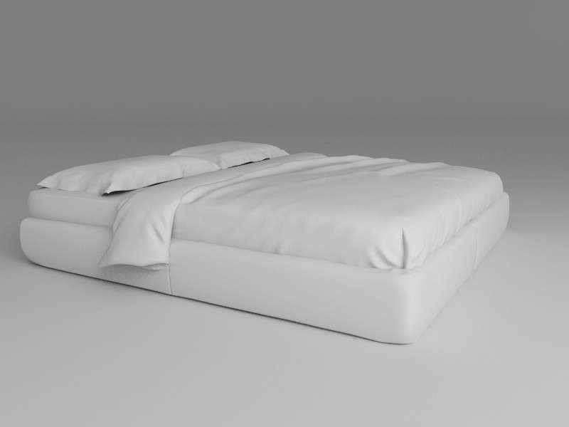

Io ho scaricato lo stesso file e non mi da problemi renderizzandolo in Cinema. Secondo me il problema sta proprio nel formato *.3ds che esce da AutoCAD.
