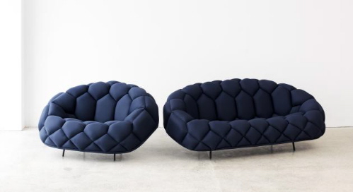

Ciao a tutti spero di aver scritto nella sezione giusta...Uso C4D 13 e devo modellare il file in allegato, xo è da ore che cerco una maniera per modellare questo in maniera abb. veloce, ma niente!!! :shock: [img][img][/img][/img]qualcuno ha qualche consiglio?
Ringrazzio subito per l'aiuto

DaveCoo ha scritto: è da ore che cerco una maniera per modellare questo in maniera abb. veloce, ma niente
se vuoi ottenere un bel lavoro la cosa migliore è modellando l'oggetto point to point magari con delle referenze che aiuterebbero parecchio, ma sicuramente non sarà impresa da 5 minuti.
:shock:
In alternativa puoi provare ad utilizzare nel materiale un displacement con una texture a rombi / esagoni tipo quella delle poltroncine, ma non so fino a che punto può essere buono il risultato finale.
Può anche essere che devi stendere la mappa uv per ottenere un buon risultato con la mappa displacement e se hai il sub poligon displacement è un di più attivarlo.....ma sappi che è uno spaccaprocessore

Ma è possibile stendere la mesh per poi andare a lavorarci in piano e con il coltello crearsi tutti gli esagoni e i rombi, estruderli per dargli lo spessore che ce nella foto e poi riavvolgere la mesh?so che su rhino esiste ma su c4d non sono mai riuscito, ma magari esiste...qualcuno sa se esiste???

DaveCoo ha scritto:Ma è possibile stendere la mesh per poi andare a lavorarci in piano e con il coltello crearsi tutti gli esagoni e i rombi, estruderli per dargli lo spessore che ce nella foto e poi riavvolgere la mesh?so che su rhino esiste ma su c4d non sono mai riuscito, ma magari esiste...qualcuno sa se esiste???
io non ho mai sentito di questa possibilità... la via più veloce è sicuramente quella di bodypaint e displacement, ma lunga da renderizzare...
quel modello come ti è già stato detto, non è un modello da 5 minuti, ci vuole del tempo x modellarlo purtroppo.. e tanta pazienza :(
(ovviamente modellato in simmetria, così almeno una metà te la risparmi) :)
