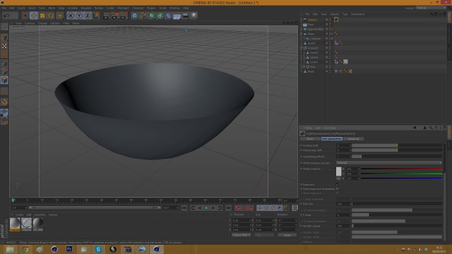

ho provato in diversi modi:
-dinamiche con emettitore...ma troppi oggetti e troppo poco riempimento...si impalla
-presa la lampadina, rimpicciolita leggermente, tagliata ed eliminate le sup che non servivano. siccome ci sono tante triangolazioni, la superficie di chiusura superiore esce uno schifo, e di conseguenza anche con il mograph
-riprovato con dinamiche, ma creando un vuoto, in modo da creare meno oggetti per arrivare al livello desiderato...si impalla comunque.
potrei pensare di fare con la texture, ma con i problemi della sup che risulta...mi risulta difficile.
qualcuno ha qualche idea per caso?
ecco quello che ho provato a creare fin'ora

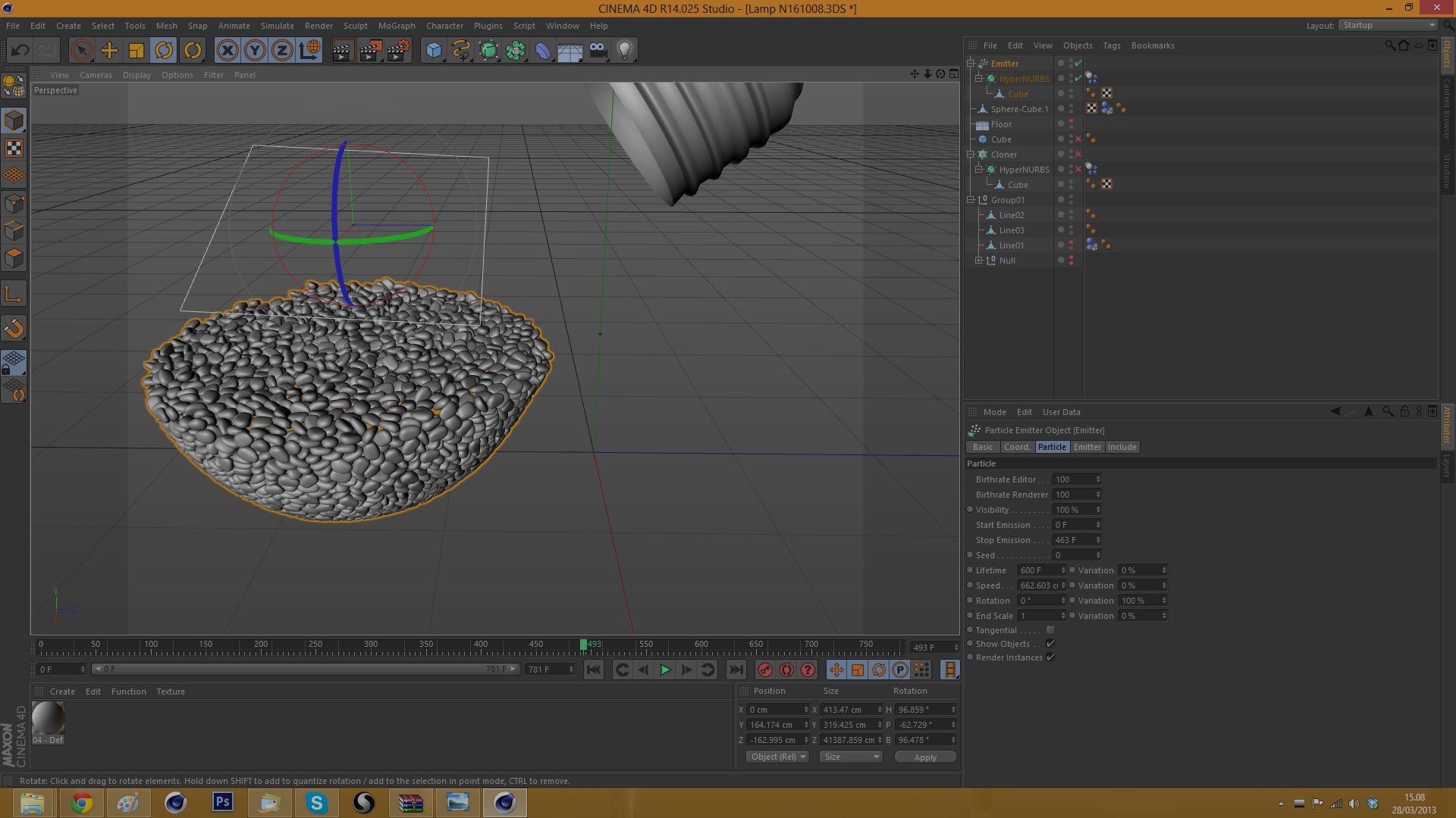

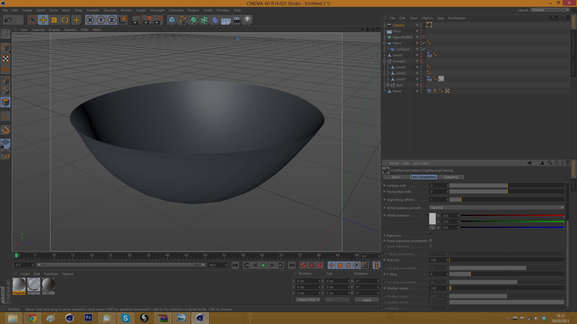

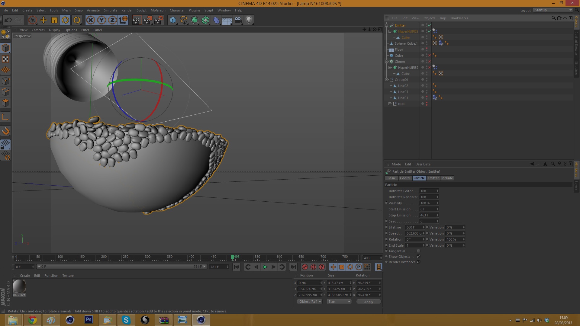

riprovato a mettere un volume che faccia da ostacolo...sembra funzionare, usando un emettitore, almeno quando raggiungo il numero adeguato fermo.
unica cosa è che non mi esce l'effetto terreno ma l'effetto ghiaietto...se faccio più piccolo non finirei mai

enzo_87 ha scritto:riprovato a mettere un volume che faccia da ostacolo...sembra funzionare, usando un emettitore, almeno quando raggiungo il numero adeguato fermo.
beh, arriva fin dove riesci con le mesh, ricordandoti sempre di ottimizzarle xchè queste mi sembrano un bel po' suddivise, poi cancelli quelle che non ti servono, che non si vedono e ne rifai una serie più piccole da sommare a queste
poi una buona parte la farà la texture se non anche la postproduzione :)

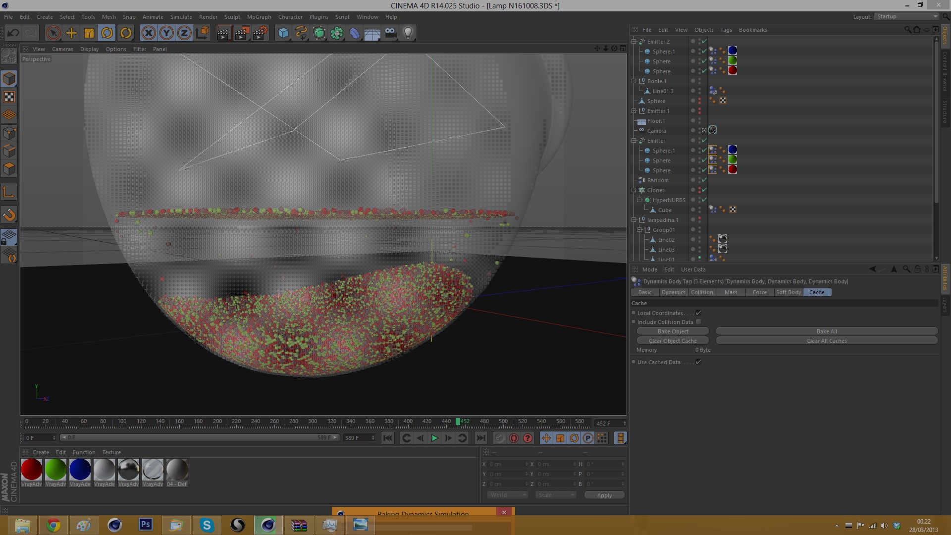

mmm...devo capire ora come salvare il risultato...xk se azzero la timeline la perdo
Messaggi: 4888
Re: green design
Messaggio da nexzac »
enzo_87 ha scritto:mmm...devo capire ora come salvare il risultato...xk se azzero la timeline la perdo
dovresti fare il bake.
una volta cachato tutto puoi fare col tasto destro "stato corrente ad oggetto" e cancellare i tag, in questo modo rimarrano così x sempre.
altrimenti setti lo stato inziale così cm'è, ma si animerebbero insieme alle altre, cosa che probabilmente ti farà esplodere il pc :roll:
come gestione, se dovessi farlo io tutto a livello "particellare" farei tutte le varie versioni di sassolini in file diversi poi metti dentro in unico file tenendo spento all'editor..

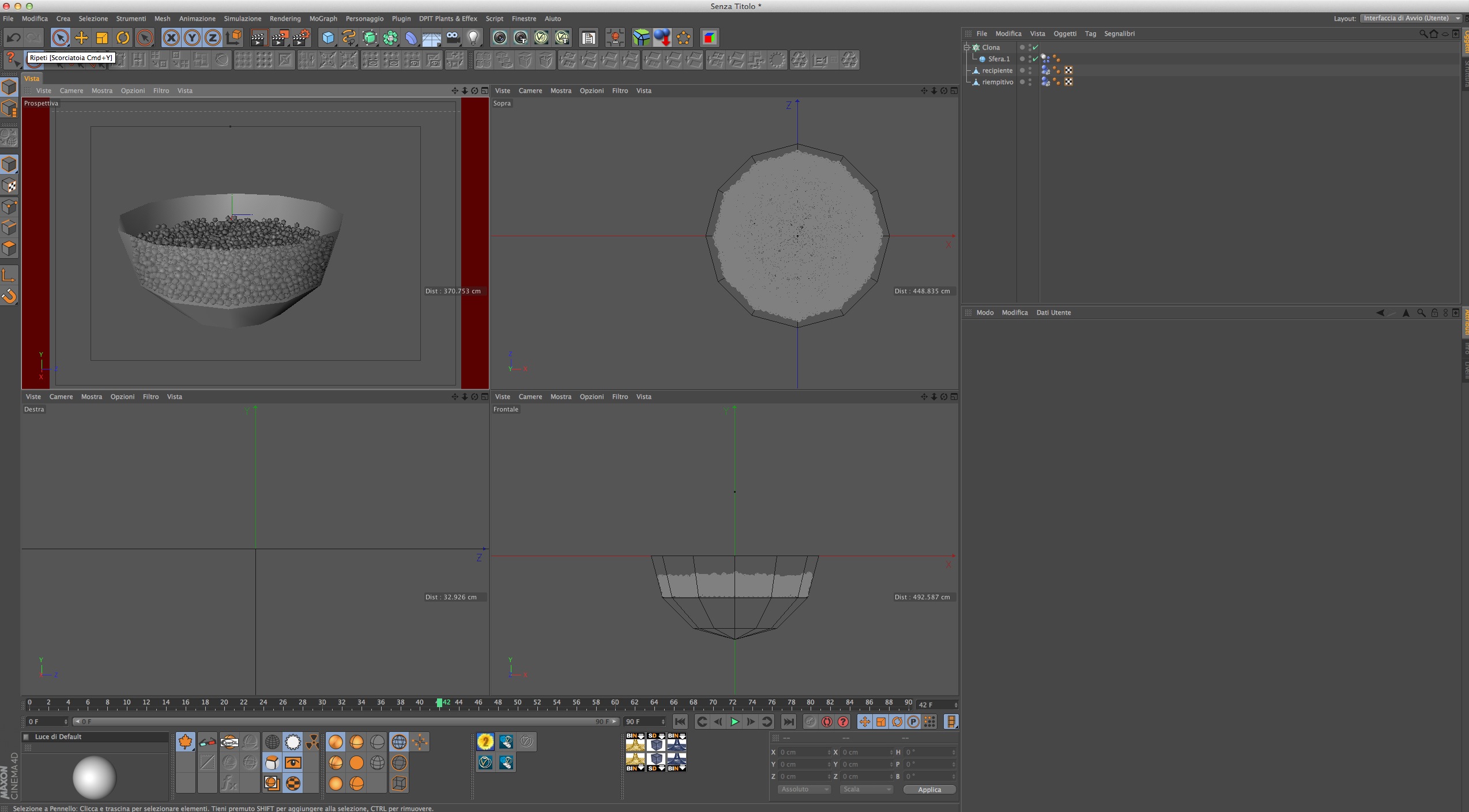

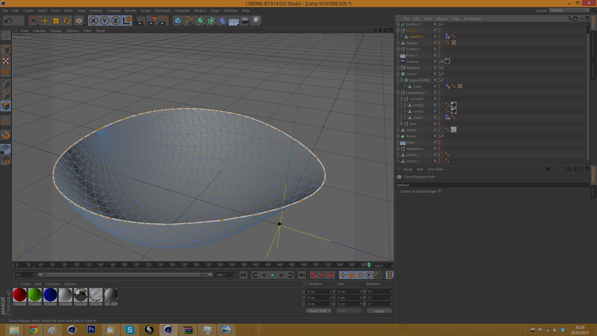

del tipo, sto provando a :
ho preso un piano, messo il deformatore collisione e fatto collidere con la lampadina.
scalata in modo che sia interna ad essa.
poi ho tagliato orizzontalmente ed ho ottenuto questa forma
se poi chiudo il poligono e suddivido la faccia, me la suddivide in un'infinità di triangoli congiunti nel centro, e quini poi non riesco a gestirla a dovere
