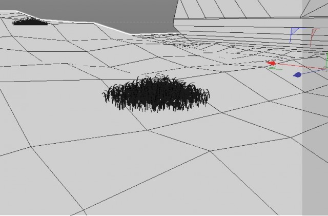

masterzone ha scritto:per fare questa cosa si puo' usare principalmente mograph, che e' integrato nella versione broadcast o studio, se possiedi nel menu di cinema4D mograph, puoi utilizzare un cloner per poter clonare la zolla sul centro poligonale di ogni faccia, seguendo la tangente del poligono chiamata "normale"...pero' considera che il tutto sara' un po spoglio perche' la landa non e' cosi dettagliata...pero' quello e' il meno.

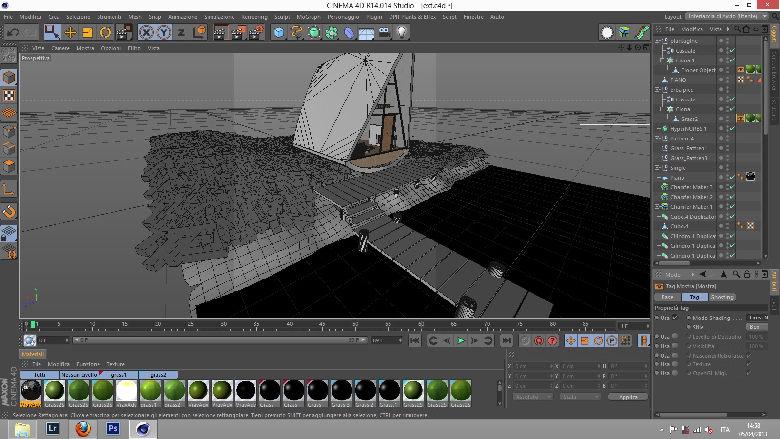

grazie mille masterzone!! si sto usando gia mograph e mi mancava il passaggio della "normale"...effettivamente si è un po spoglio il tutto dato che uso pure un effettuatore casuale...ecco tu dici che la landa non è dettagliata...intendi che ha pochi poligoni? se la mettessi sotto nurbs e la rendessi modificabile mi si moltiplicherebbero a dismisura le zolle?
Altro quesito: la mia zolla di riferimento ipotizziamio sia di dimensione 1, come mai gli oggetti mograph (se cosi possiamo chiamarli) sono di scala 5? per regolare questa cosa devo agire sull'effettuatore casuale o devo semplicemente rimpicciolire la zolla a una dimensione inferiore?

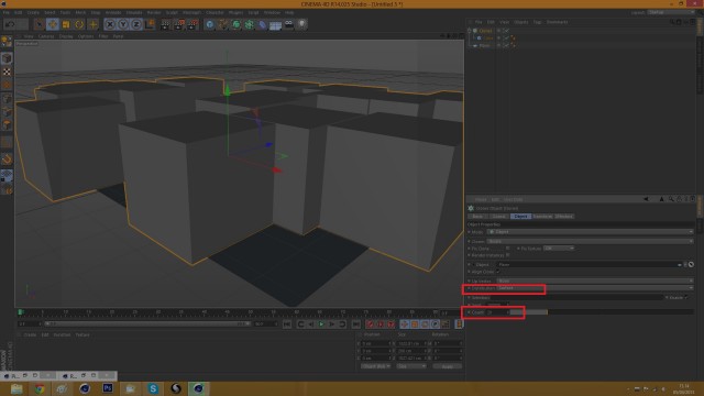

manda qualche screenshot delle impostazioni

Re: problema clonazione erba su superfice non piana
io di solito lo imposto così e non mi crea deformazioni dell'oggetto.
manda i tuoi di parametri

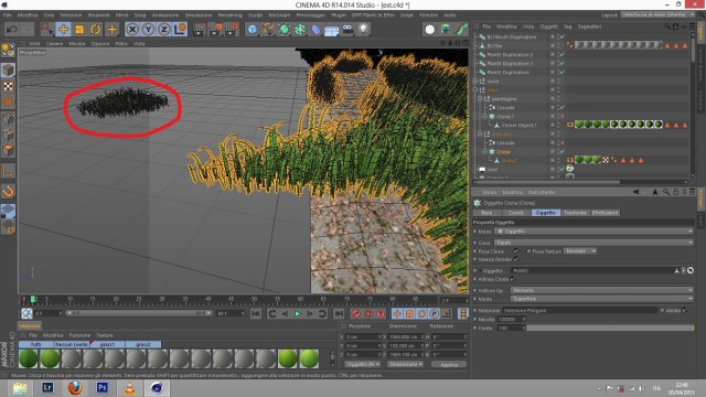

ecco qui la zolla di riferimento e il resto del prato ingigantito e DEFORMATO!enzo_87 ha scritto:non so come lo hai impostato tu.
