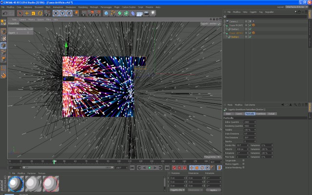

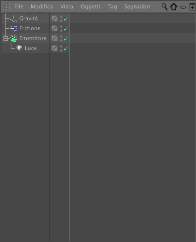

Questa è la mia scena
Si tratta di una simulazione di fuochi d'artificio molto semplice, cioè una luce omni che viene "moltiplicata" dall'emettitore che subisce gravità e frizione.
Io vorrei in qualche modo ottenere un'animazione costituita dalle singole luci omni (la moltiplicazione della luce da parte dell'emettitore) che si muovono come impostato dalle varie forze, ma senza di esse (senza TAG), cioè con tanti keyframe di posizione/rotazione e scala.
Mi serve per esportare in formato DAE per un'applicazione in realtà aumentata (file che supporta ben pochi tag di Cinema).
Mi piacerebbe trovare un modo per ottenere questo risultato sia se uso oggetti con tag Dynamics, sia che uso cloner ecc.. Se esporto in formato abc e poi riapro il file, non ottengo quel che voglio (però forse sbaglio qualcosa nelle impostazioni)
