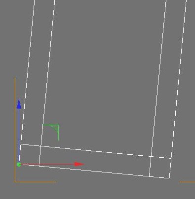

Salve a tutti,
apro questo topic perchè non ho trovato risposte nè su questo forum nè su google ad una domanda che probabilmente potrà esser banale.
Io ho un oggetto inclinato di un certo tot di gradi (non so quanti) e vorrei allineare precisamente gli assi a questo oggetto; qual è la procedura per farlo (perché sono sicuro che esiste la soluzione e magari è pure semplice..).
grazie a tutti!

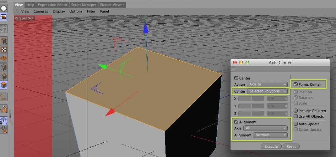

ciao, mi pare che se in modalità Assi clicchi su un poligono, l'asse si allinea al centro, orientato alla normale della faccia. A quel punto uscendo dalla modalità Assi ed azzerando le rotazioni dovresti ritrovarti con l'oggetto dritto.
Altrimenti puoi farlo con l'Axis Center (Menù Mesh->Axis Center): in modalità Facce selezioni un poligono, lanci l'axis center impostato come nell'immagine e clicchi Execute.
