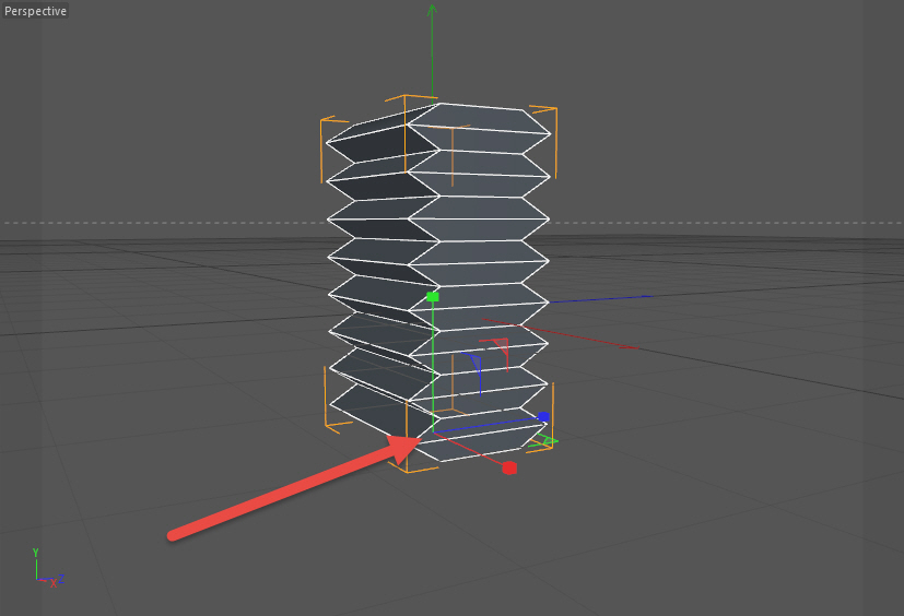

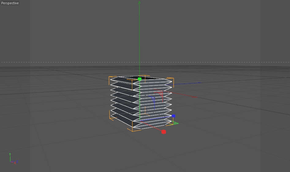

Ecco la situazione, nelle finestre si vede come dovrebbe essere la compressione finale durante l'inserimento, se provo ad andare avanti o indietro nella time line nonostante io abbia salvato i due keyframe estremi non si muove nulla di un millimetro
cappellaiomatto
Messaggi: 1581
Re: Inserimento usb dentro porta computer
guarda che mi sa che stai usando sempre lo scale tool invece che salvare il keyframe sulle coordinate
dai il click + CTRL sul pallino dello scale vero?
e soprattutto animi quel valore a mano e non usando lo scale tool?
