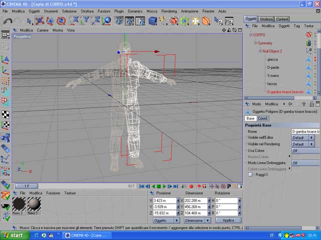

Mi sono studiato il videocorso del buon Arkimed e stò cominciando ad usare Mocca. Non avendo tempo per modellare un personaggio ed essendo ansioso di capire come funziona "la cosa", ho scaricato un personaggio (freeware) trovato nel Web e qui mi sono posto una domanda.
Come potete vedere dall'immagine allegata, chi ha fatto questa figura ha ricavato parte del corpo in box-modelling, credo, percui una gamba, il torace ed un braccio fanno parte di un'unica mesh.
Il dubbio che ho è questo: non è che al momento di fissare le bone del set-up della gamba, le bones avranno influenza anche nel torace e nel braccio, visto che sono un'unica mesh? In altre parole posso procedere con il rigging, oppure devo sistemare la mesh in qualche altro modo per non incorrere in..."casini"?
Grazie e spero che abbiate capito il mio dubbio...

Ciao Vampiro,
come hai visto nel corso, sono spiegati 3 metodi per poter "pesare" le ossa in modo da evitare proprio questo tipo di problemi, ossia che muovendo ad esempio un piede ti si muova anche un braccio :wink:
Nel caso del modello che hai postato comunque, devi fare attenzione perchè il modello è solo per metà poligonale, l'altra metà è creata da un oggetto Symmetry.
Prima di iniziare è quindi necessario rendere editabile il modello in modo che sia interamente poligonale, altrimenti non potrai pesare la parte destra e quella sinistra in modo indipendente 8-)
Ciao :arrow:

Mi sembrava che c'era qualcosa che mi sfuggiva: così com'è non potrei controllare le due gmabe separatamente, quindi sarebbe impossibile animarlo per fargli salire delle scale, ad esempio.
Visto che Cinema equipaggiato con MOCCA procederò allo skinning e rigging con quello e quindi per la pesatura delle ossa userò Claude Bonnet.
Grazie Arkimed.... :D :D
