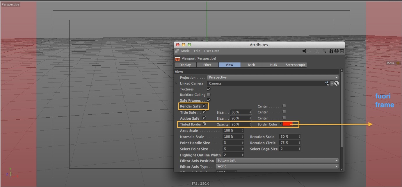

Re: rendering - parametri HELP
Ciao, normalmente la finestra dell'editor non ha le stesse proporzioni dell'output, ci sono delle fasce (in alto o ai lati) che rappresentano la zona fuori frame. Se non le hai attive puoi impostarle premendo shift-v per accedere alle opzioni della vista.
