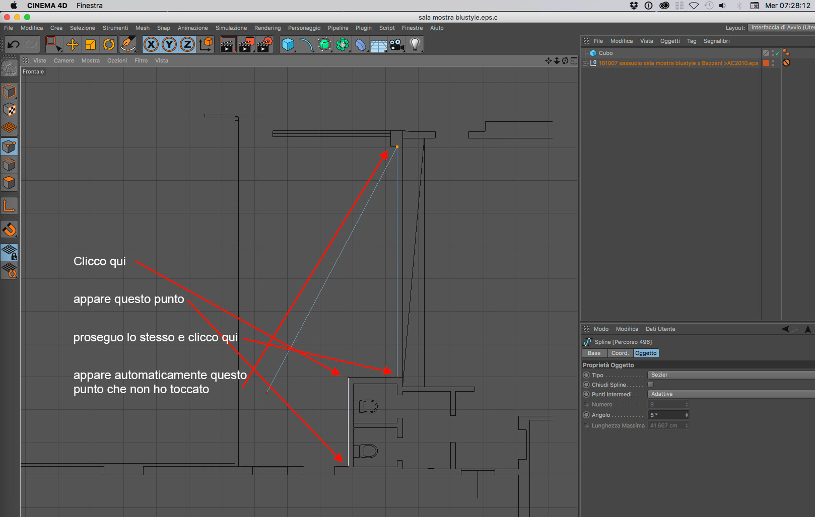

Ho importato un DWG con la pianta di una sala-mostra, l'ho pulito cancellando tutto ciò che non era essenziale. Ora con lo strumento Penna vorrei ricalcare il disegno per ottenere delle spline e poi estruderle per ottenere i muri. Ho settato lo snap a vertice e lato in modo da ottenere dei riferimenti precisi, ma la Penna si attacca dove pare a lei, a linee che non c'entrano niente e a punti lontani da dove clicco. Oppure si attacca alle linee preesistenti del DWG, come se volessi prolungarle.
E' una cosa che facevo abitualmente con le versioni precedenti di C4D, con il semplice strumento Spline, ora con la Penna non ci riesco più.
C'è qualche nuovo settaggio?

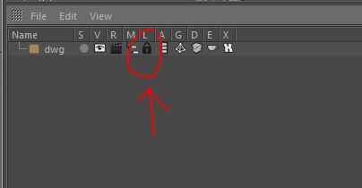

Seleziona tutti gli elementi, assegnali ad un layer -es. dwg- che poi bloccherai dalle proprietà. Così non andrà a toccare nulla.

Ci ho provato col livello ma è lo stesso. Clicco su un punto del disegno proveniente dal DWG, voglio proseguire in una direzione ma automaticamente si crea un punto nella direzione opposta, se ostinatamente clicco dove voglio io appare ancora un punto più lontano.
Quindi non crea una nuova spline, anche se ho selezionato quell'opzione, si attacca alle sottostanti.
Io vorrei solo ottenere una spline facendo combaciare i nuovi punti con quelli preesistenti.

Lo devi bloccare dalle proprietà del layer, non dal menù oggetti.

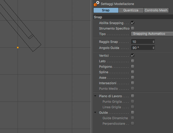

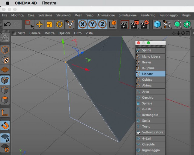

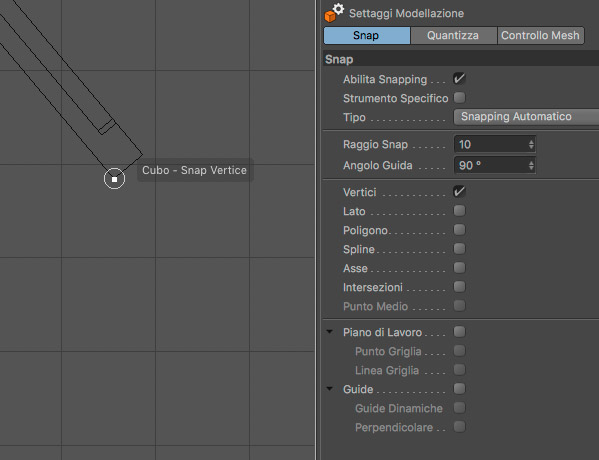

Altro problema di snap con la Penna.
Scelgo di fare lo Snap solo ai vertici, la Penna sembra funzionare bene e il primo punto si attacca al vertice di un Cubo creato con C4D (non derivato da un DWG come prima)
Ma poi, appena clicco, il punto si sposta all'intersezione della griglia, che non è attiva nelle preferenze.
Per riuscire a lavorare ho dovuto riaprire C4D R16 e con le vecchie spline funziona tutto perfettamente.
