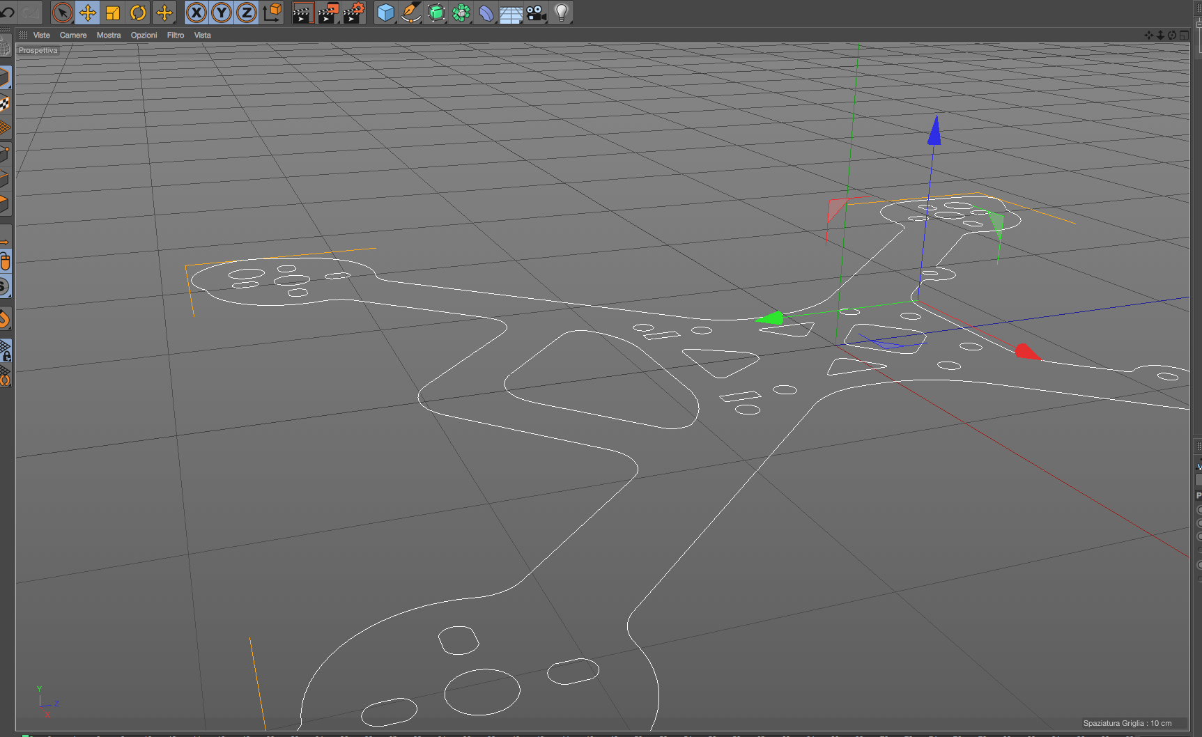

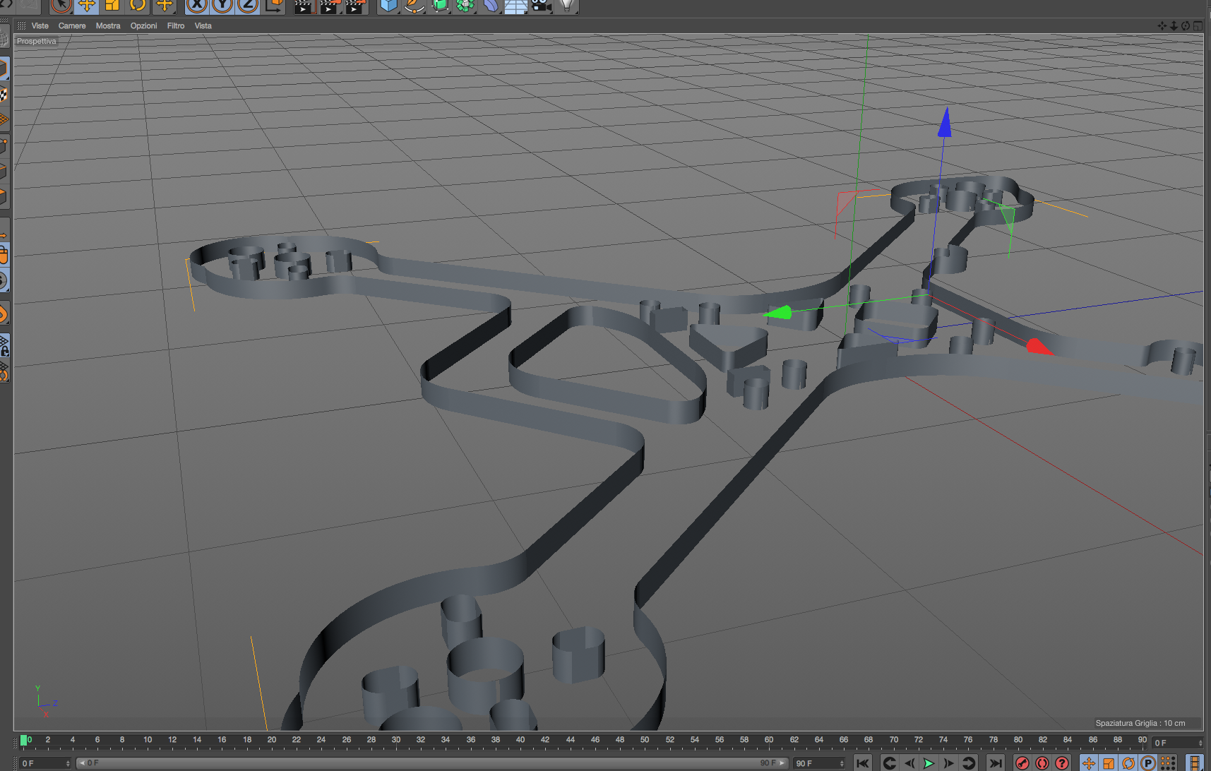

Il disegno è fatto in Adobe Illustrator, importo il file in C4D ed unisco tutte le spline in una spline unica (Connetti + Canella) a questo punto ottengo il mio oggetto da estrudere (Fig.1), quando lo estrudo però invece di ottenere il mio oggetto 3d solido con i buchi al punto giusto, ottengo una sorta di "bordo estruso", cioè manca il riampimento, in pratica estrude solo la spline.. (Fig.2)

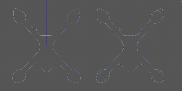

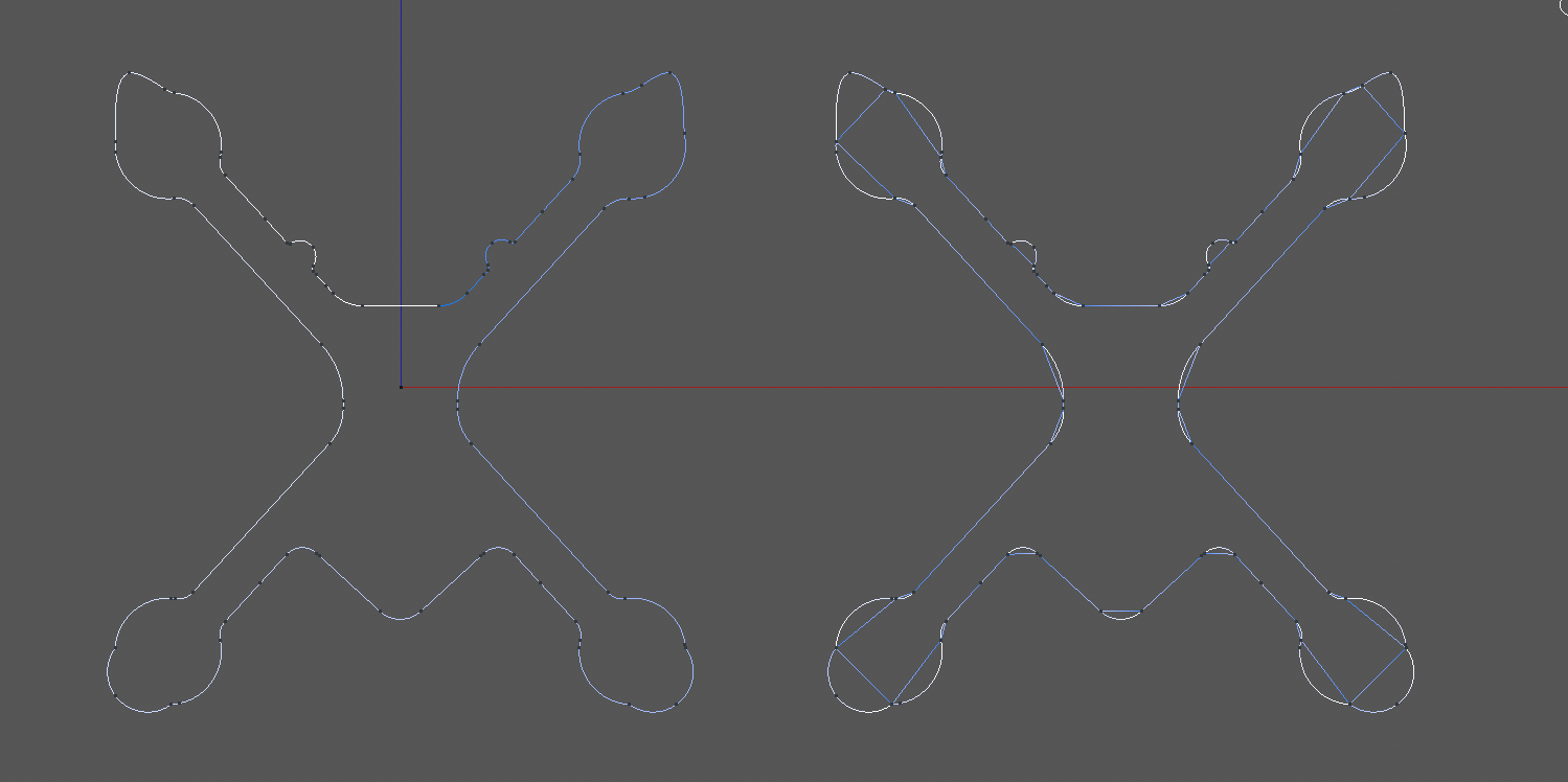

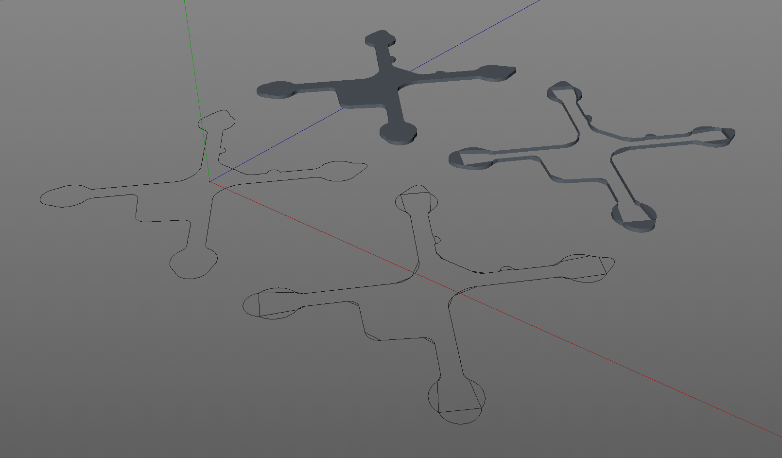

Ciao, ho guardato il tuo tracciato e non basta solo fare connetti+cancella per avere un tracciato unico formato da più spline, ma è necessario saldare tutti i punti che si sovrappongono (anche se sembra essercene uno solo, l'ultimo punto di un tracciato e il primo del tracciato seguente sono sovrapposti) selezionando entrambi i punti e usando lo strumento Unisci Segmento.
In questo modo il tracciato di venta una spline unica e sarà necessario spuntare, negli attributi della spline, "chiudi spline" per chiudere il tracciato in modo definitivo. Una volta fatto questo procedimento puoi mettere tutto dentro l'estrusione e avrai i tappi (il riempimento).
ti posto solo la parte esterna del tuo lavoro, a sinistra il tracciato corretto a destra tutti i tuoi segmenti usando il comando connetti+cancella e spuntando "chiudi spline" e ti posto anche l'aspetto che entrambi i tracciati hanno con un oggetto estrusione.
spero sia chiaro, è più facile farlo che spiegarlo!
