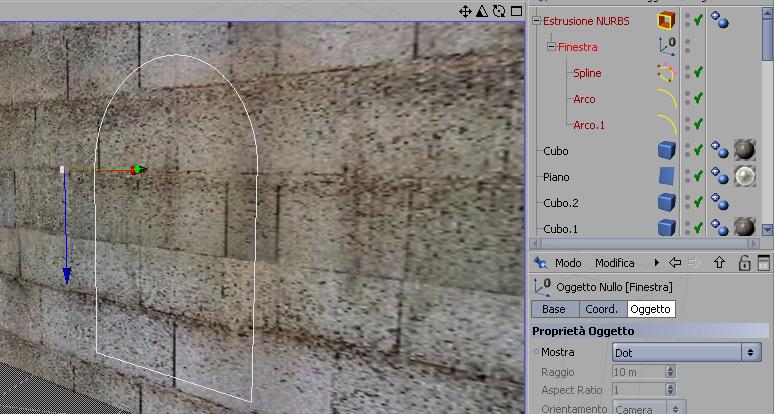

ciao....anche a me serve una finestra....ho fatto la spline (due archi,e una spline lineare tutto raggruppato) poi messo dentro una nurbs di estrusione, ma nn riesco a far cambiare la mia finestra.....che devo fare?

selezionando l'extrude nurbs, vai negli attributi e nella pagina Object attivi l'opzione Hierarchical.
In questo modo però non ottieni i tappi fronte/retro, perchè hai utilizzato 3 spline aperte. Ti consiglierei di creare la forma utilizzando un'unica spline... volendo potresti connettere quelle che hai usato, ma ci sono poi una serie di aggiusamenti che dovresti fare (ad esempio adattare l'interpolazione) per le quali perderesti solo tempo... fai prima a rifarla 8-)

l'ho rifatta...ma nn mi si buca cmq:(
....ti mando il progetto e mi dici cosi dove sbaglio ...le sto provando tutte....

Nell'ordine devi:
- aumentare l'estrusione, perche' l'oggetto con il quale "buchi" deve attraversare completamente l'oggetto da bucare (inoltre non è necessario che l'estrusione si muova in tutte e tre le dimensioni, basta che lo estrudi lungo l'asse Z)
- chiudere la spline che hai usato per l'estrusione, altrimenti otterrai solo un profilo, senza spessore (senza tappi, per intendersi), mentra hai bisogno di un solido
- impostare la booleana su "A subtract B", mantenendo l'ordine che hai dato alla gerarchia ( A=cubo, B=estrusione)

Messaggio da cipu84 »
missione compiuta....finestra fatta!!! :arrow:
