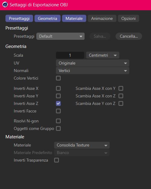

Salve a tutti, chiedo aiuto per una problematica che sto avendo con l'esportazione dei un file in obj per mantenere le texture. Aprendo il file su C4D visualizzo tutto nella maniera corretta, esporto il file in obj con texture ed aprendolo su un'altro software tutte le texture sono scombinate, a questo punto ho dedotto che la problematica è scaturita dalla posizione delle normali, poichè alcune sono dritte ed altre al contrario (detto banalmente), ho provato a fare allinea normali ma essendoci tantissime mesh, poichè il file è nato da delle scansioni 3D, purtroppo non ce la fa. A questo punto vorrei chiedere se fosse possibile risolvere la problematica in qualche modo. Grazie in anticipo!

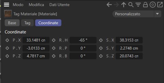

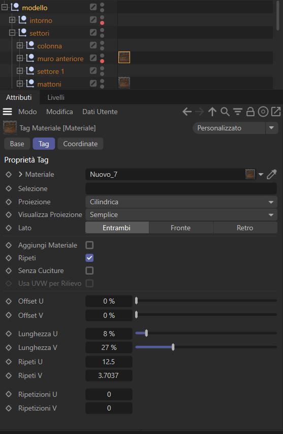

Si esattamente, ha il materiale applicato sopra e la mappatura del materiale applicato sopra ha diverse modalità di proiezione, ad alcuni è piatta, al altri cubica o cilindrica e così via, ti allego degli screen. ora il mio problema è nell'esportazione del file mantenendo i materiali nella giusta posizione, ho provato in diversi modi ma ogni volta i materiali vengono modificati di scala o non li visualizzo proprio, non so se esiste una soluzione a questa problematica

ottimo ora e' chiarissimo, ecco perche', al momento che esporti in OBJ tutto viene convertito in proiezioni UWV e ti si sballa tutto. Leggi tutti i punti prima di fare il procedimento perche' alla fine ho messo un PS
Segui questo procedimento:
1) seleziona il tag materiale applicato sull'oggetto (che magari e' in piatta o cilindrica) vai nel menu TAG e seleziona "Genera Cordinate UV", verifica pero' che non ci sia gia un TAG UV (icona a forma di scacchiera) altrimenti te ne crea un altro e devi cancellare il precedente.
2) ora il TAG materiale e' automaticamente impostato in UV ma scopiazzando la mappatura da quella precedente, tipo cilindrica o piatta
PS: se per caso il TAG materiale e' applicato ad una gerarchia e non all'oggetto stesso, fai questo procedimento prima:
1) seleziona il TAG materiale applicato al capo gerarchico
2) vai nel menu TAG e dai il comando "copia tag a figli" e cancella quello che c'era sul capo gerarchico.
Perche' questo?: perche' il comando Genera coordinate UV va fatto sul TAG direttamente applicato all'oggetto e non alla gerarchia.
Fammi sapere se hai capito in caso ti faccio un mini video...

EDIT: ecco qua un video: https://youtu.be/Fu9U0Hexyw0
Nella prima parte e' la situazione in cui gli oggetti hanno il loro materiale nelle mappature piu strambe, nel secondo video invece nel caso tu abbia una gerarchia di oggetti con un solo materiale applicato sopra in mappature strambe...
