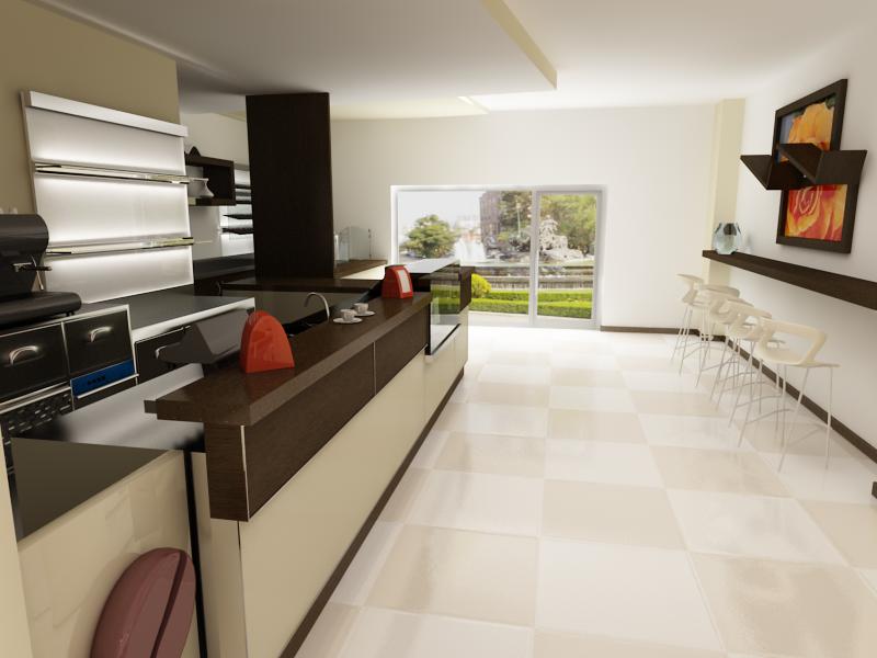

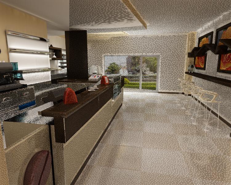

Ciao a tutti...volevo sapere se a voi è mai capitato che dopo aver smussato gli angoli degli oggetti il render finale risulta copletamente macchiato :? e se avete anche trovato una soluzione a questo problema.
Vi posto due render fatti con gli stessissimi paramentri ma con la differenza che 1 ha gli angoli netti e uno gli angoli smussati.
Angoli smussati
Angoli smussati
Angoli netti
Angoli netti

:o Non è possibile, quelle sono le macchie del prepass della GI, dell'Irradiance Map per l'esattezza, forse hai per sbaglio stoppato il render ed è rimasto così! :?
Messaggi: 3568
Re: Smussatura angoli fa male a V-ray
ehehe.. io credo che intendesse l'angolo in alto a sinistra, nel pezzetto renderizzato :)
Cmq personalmente non mi è mai successo, forse un problema di phong ? Nel fare lo smusso hai attivato gli n-gones ?

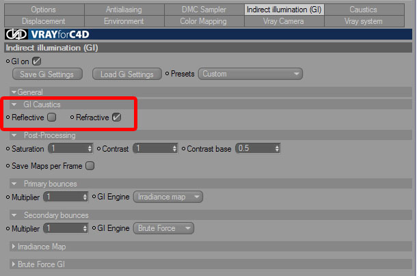

Scompare se togli la spunta da...

Grazie mille x aver risposto...nn ci speravo + ...cmq si mi riferivo all'angolo a destra :)

Poi x quanto riguarda spuntare refractiv nella GI comporterebbe il mancato passaggio della luce attraverso il vetro dell'ingresso...
proverò a creare n angoli, a mettere il phong e a spuntare refractiv e vi posto l'immagine

HO appena provato tutti i vostri consigli, prima uno alla vota e poi tutti insieme, ho fatto un render regione x vedere se dava ancora quel problema e...dava ancora quel problema!!! :shock:
Possibile che la smussatura disturbi le facce e dia vita a quelle macchie e striature?
