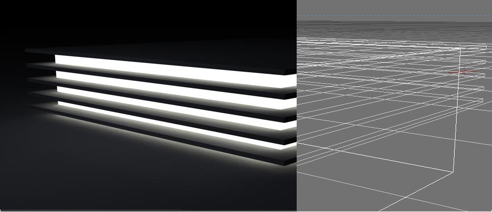

uhm....è strano...è questo l'effetto che vuoi ottenere ? (perdonami ma due minuti ci ho messo...)

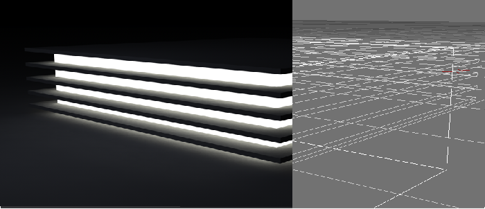

Luca-R
Messaggi: 748
Iscritto il: mer set 22, 2004 4:04 pm
Re: render di notte
Messaggio da Luca-R »
se hai il modulo AR usa il sistema HDRI... eccezionale x quello che devi fare (se l'ho ben capito).
In pratica non usi alcuna luce ma attribuisci una tex con il canale luminanza attivato alle finestre dell'edificio, abiliti l'AR e disattivi l'opzione "luce automaticva".
Il risultato dovrebbe essere un qualcosa di simile a quello che ti ho postato.
Luca

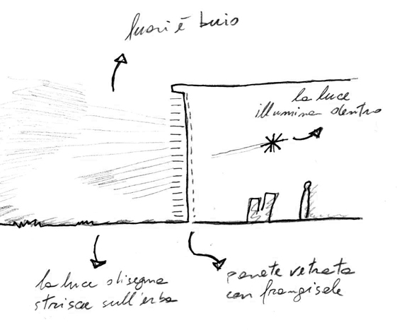

parlmc
Messaggi: 813
Re: render di notte
Messaggio da parlmc »
a volte un disegno parla più di mille render(s)...
vediamo se ho capito...
ciaociao,

parlmc
Messaggi: 813
Re: render di notte
se è così allora ti consiglio una bella operazione di compositing: risparmi tempo(macchina) e hai più controllo sul risultato finale che in un'unica immagine...
fai un render per l'esterno come ti ha detto Luca-R facendo in modo di ottenere l'effetto delle striscie ma fregandotene altamente dell'interno, dopodichè ripeti l'operazione al contrario con la tecnica che preferisci per l'interno (ovviamente senza cambiare inquadratura) e poi ti porti fuori un canale di buffer (render settings > Multipass > Object Buffer) per le parti trasparenti in modo da non dover scontornare a mano tutti i frangisole et similia.
a quel punto hai due livelli in PS e sei a posto!
