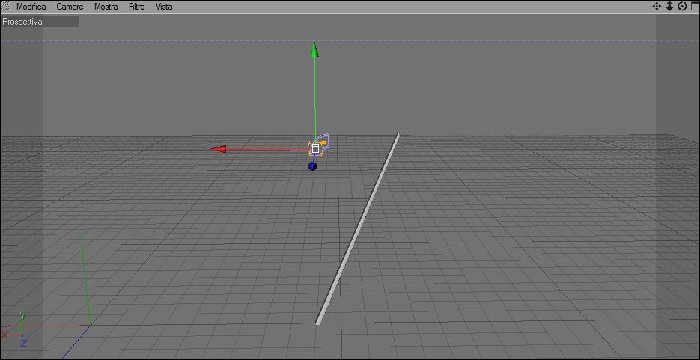

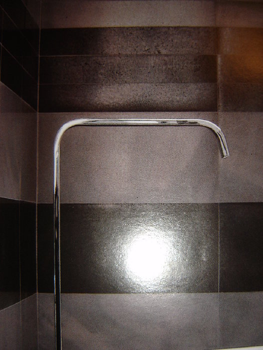

Ciao a tutti
Come si usa il deformatore 'Piegare'?
Sto modellando un rubinetto come quello nell'immagine postata, ho inserito un cubo ridimensionato e smussato, poi per la piegatura ho aggiunto in gerarchia un deformatore 'Piegare' ma non so utilizzarlo: quando setto i parametri forza e angolo, il risultato non è una piegatura, ma un'iclinazione dell'oggetto cubo.
Per realizzare le due piegature servono due deformatori: ottenuta la prima piegatura, basta copiare il primo deformatore e spostarlo nel punto desiderato ?
Grazie
