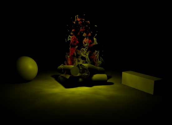

Ho fatto una prova seguendo il metodo di Realflow.
Come puoi vedere ha i suoi bei limiti, ... valuta se può essere un'opzione praticabile.
Comunque, come ti ho già suggerito o come ti ha spiegato Arkimed ce ne sono di modi per ottenere quello che cerchi.
Ti posto un render e il progetto.
Marco.

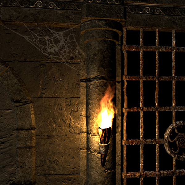

:) Ciao Pierluigi, se posso darti un mio consiglio, ti direi di fare come ti ha detto Arkimed.
Un sistema che utilizzo da tantissimo tempo, cioè caricando nel canale luminanza del materiale, o uno shader fiamma\fuoco ( video A ), o caricando una sequenza di immagini o video di un fuoco fatto con un programma di effetti speciali ( video B ), così da avere una texture animata leggerissima da calcolare in rendering.
Ovviamente devi caricare oltre al canale luminanza , anche il canale alpha utilizzando le stesse immagini o lo stesso video, e per simulare un fuoco 3D, devi assegnare un target guarda camera al piano dove assegni il materiale fuoco, in modo che ruotando non si noti che sia un materiale applicato ad un piano 2D 8-)
Ti ho postato 3 file , 2 sono dei video, uno vecchio fatto con lo shader fiamma di cinema ( video A ) l'altro più recente con una sequenza di immagini di un fuoco fatto con particle illusion ( programma di effetti speciali ), ottenendo anche qui una texture animata ( Video B ).
Il 3° file è il materile fuoco creato in cinema con lo shader fiamma, il file era molto vecchio ma rende un pò l'idea, potrebbe servirti 8-)
P.S. Ovviamente io preferisco l'effetto che ottengo caricando un video di un bel fuoco ( fatto a parte ), nel canale luminanza e alpha, come per il video che ti ho postato e come l'immagine di anteprima.
TEST UTILIZZANDO UN VIDEO CARICATO NELLA TEXTURE PER IL FUOCO
