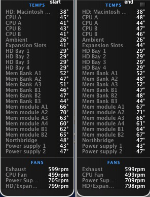

cmq ho scaricato cinebench, ho preso la temperatura prima del test e dopo, ti allego i risultati:
CINEBENCH R10
Tester : visualtricks
Processor : 2x2.8 Ghz Quad-Core Intel Xeon
MHz :
Number of CPUs : 8
Operating System : OS X 32 BIT 10.5.6
Graphics Card : NVIDIA GeForce 8800 GT OpenGL Engine
Rendering (Single CPU): 3179 CB-CPU
Rendering (Multiple CPU): 17662 CB-CPU
Multiprocessor Speedup: 5.56
Shading (OpenGL Standard) : 5962 CB-GFX
di ram ho 12GB: 2 banchi da 1GB originali, 2x1GB e 2x4GB della kingston

grandissimo visualtricks
ti ancora qualcosa a riguardo:
- come mai nopn hai aggiornato leopard? ci sono dei problemi per caso con cinema?
- potresti evidenziare con colori diversi i banchi da 2gb e 4gb (queste ultime ad occhio dovrebbero essere quelle che scaldano di più, sbaglio?)
- hai gli harpertown di processori giusto?
grazie ancora per il test, ne avevo bisogno per confrontarlo con le workstation in mio possesso
