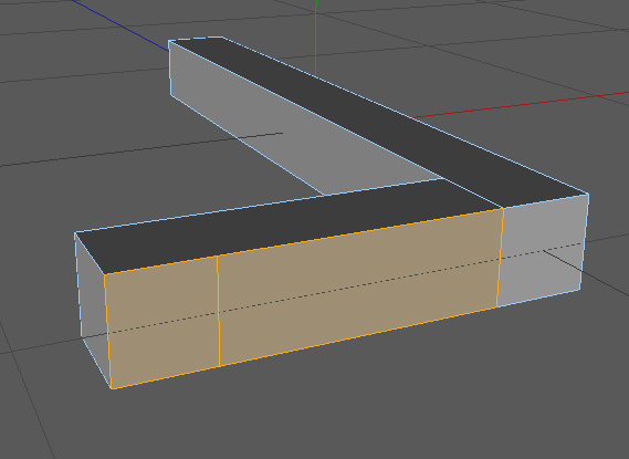

Salve,

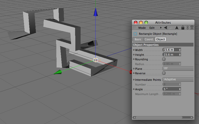

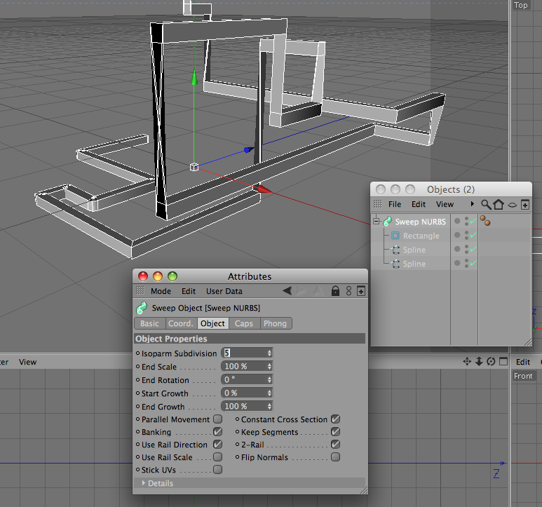

sono nuovo, mi sto avvicinando a c4d. Sto provando ad estrudere un rettangolo tramite una spline con lo strumento SWEEP NURBS. La spline è una linear spline, purtroppo quando vedo però il risultato l'estrusione non mi sembra lineare bensì sembra ruotare su se stessa lungo il percorso. La spline si sviluppa su tutti e tre gli assi
Allego una immagine per spiegarmi meglio. Grazie!

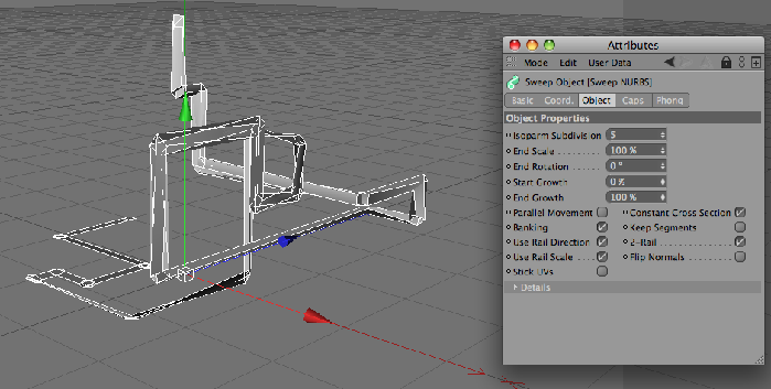

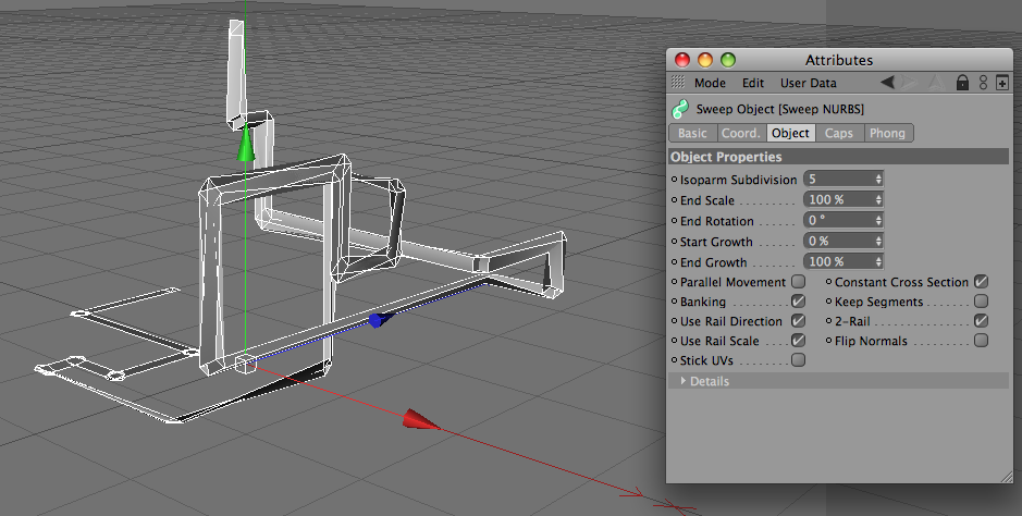

allora, di solito bisogna verificare che il profilo che tu metti dentro che viene passato sullo spline lineare, abbia l'asse blu che gli passa dentro, perche' cinema usa l'asse blu in verita' come "TANGENTE"...se questo e' ok lascia stare..passa oltre..
allora, avendo usato uno spline lineare, cinema non ha riferimenti di rotazione, ovvero non capisce come vuoi allineato il tutto, quindi lo devi aiutare con il SECOND RAIL SPLINE
Inserisci dentro in gerarchia come terzo spline, una copia del percorso lineare, e poi sposta tutto verso l'alto...dovrebbe intepretare il secondo spline come la direzione MASTER da dare allo spline che gli passa sopra...deve essere attiva la funzione second spline , ma non quella che riporta second spline SCALE, quella no altrimenti ti prende anche la scala in base alla lontananza...
spero di non aver fatto confusione...vado a memoria... :P

purtroppo penso di aver fatto come dici tu pero il risultato mi sa che e lo stesso, (almeno credo)

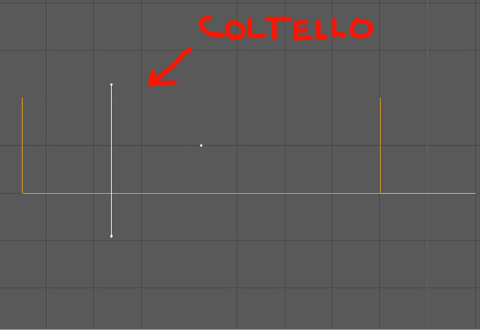

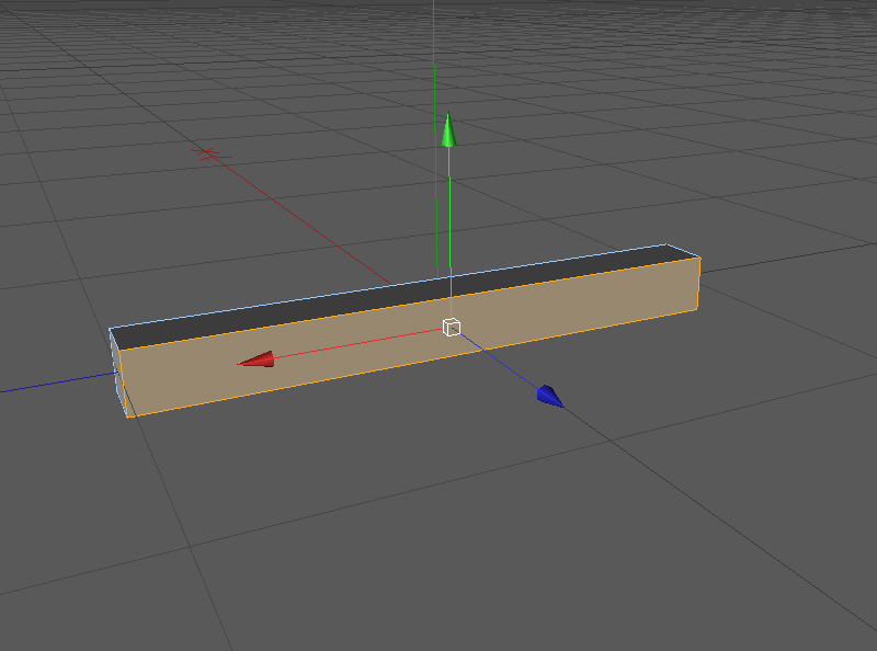

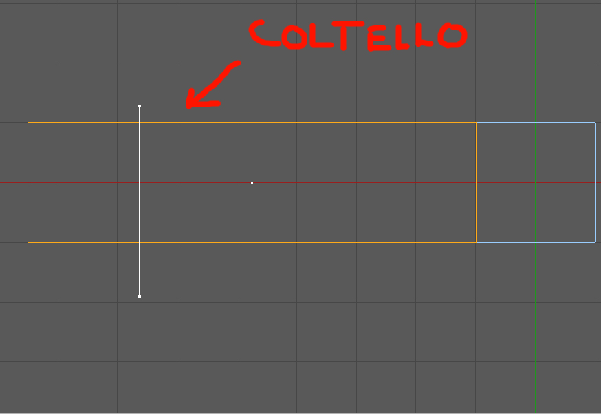

hai provato cambiando l'orientamento del rettangolo?

si credo quello sia giusto...altrimenti verrebbe la lasagna...credo che il problema sia il banking...hai provato ad attivare o disattivare quella voce? e' un inghippo di deficit di cinema durante il passaggio del profilo perche' non riesce a capire come girarlo, perche' lo spline lineare non ha "direzione" durante la curve...

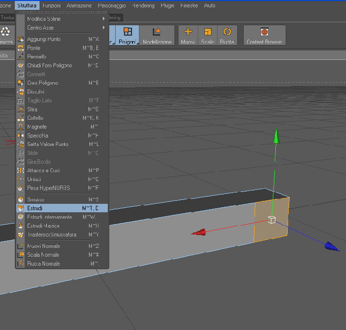

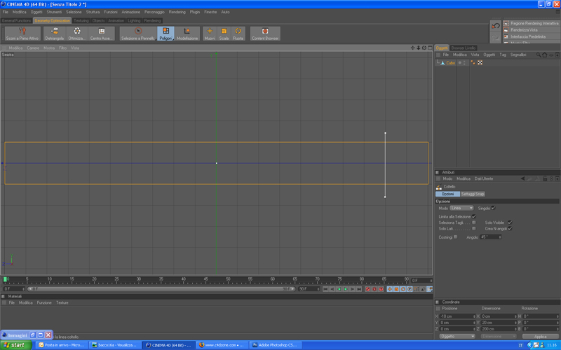

Niente, ho provato anche a cambiare l'asse ma mi da sempre lo stesso risultato, voi come risolvereste la cosa, cioe intendo c'è unaltro modo che non centra niente con lo sweep nurbs....

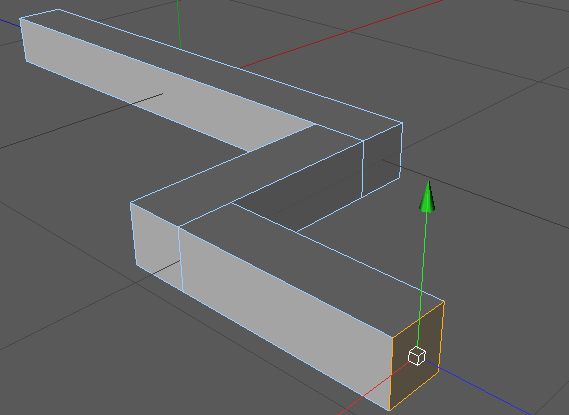

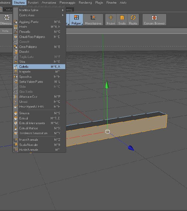

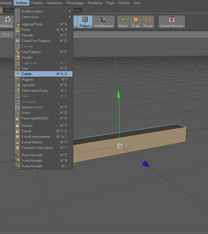

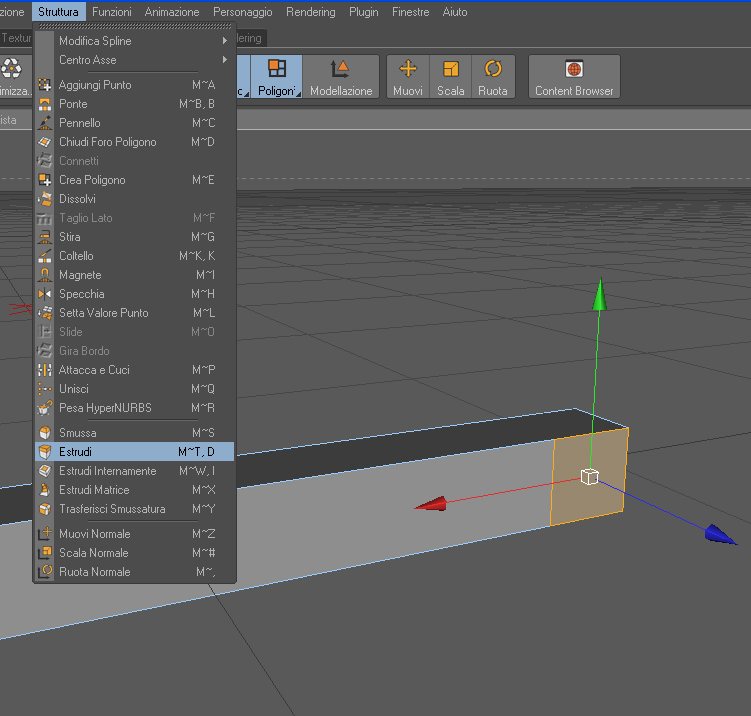

eventualmente potresti risolvere partendo da un cubo, renderlo editabile (tasto c) e poi sezionare i poligoni col coltello per poi estruderli a piacere...una vera rottura di p.....e però....

e si mi sa, ma cosi non si finisce piu
