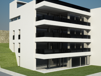

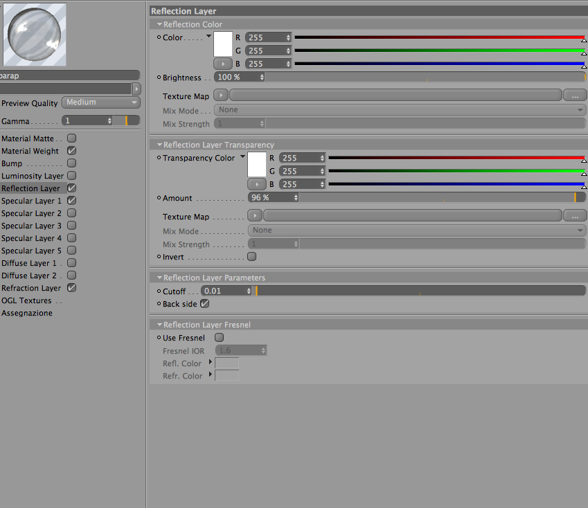

scusate,
forse sono stanco ma mi sto rinc.......del tutto !! :shock: :shock:
è sempre funzionato e ora non funziona più nulla !!
mi sapete dare un consiglio per quale oscura ragione i vetri ed i parapetti sono ...oscuri ?
grazie mille

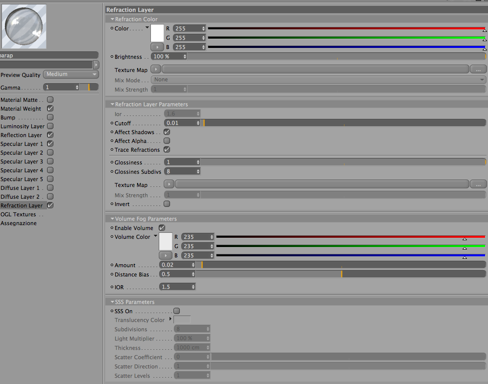

Hai saltato qualcosa nel canale refraction... postalo.
Ettore.

ciao ettore,
ecco il refraction
graz
