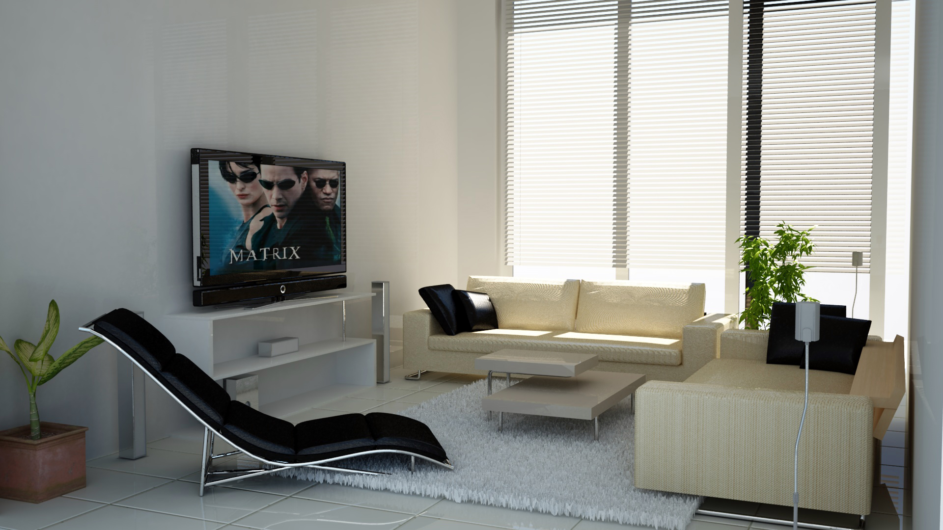

Ragazzi che ne pensate come immagine e soprattutto se c'è qualche architetto a livello compositivo ed estetico........................
Ringrazio in anticipo..............

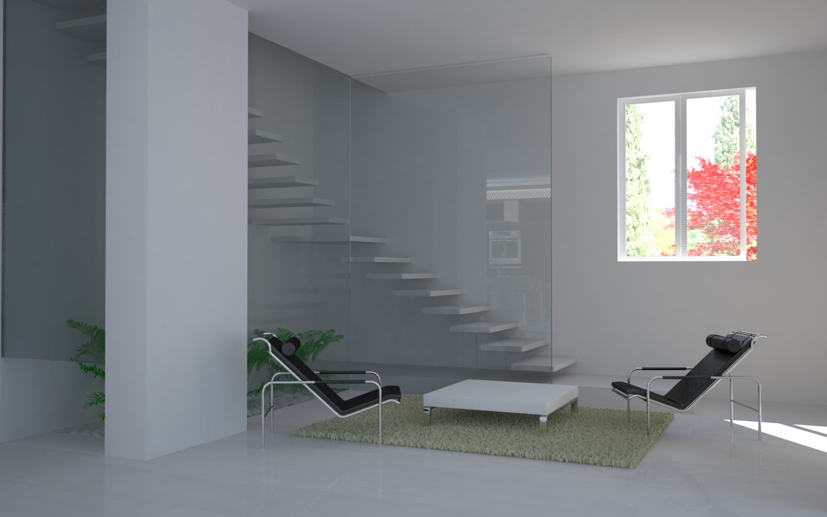

eccone un'altro...............

ciao goan79, non ci capisco nulla di vray per cui non posso darti consigli in merito (uso AR3) belle immagino comunque :)
mi limito all'aspetto estetico: poichè la scala è una componente fondamentale nella prima immagine dovresti dettagliarla maggiormente, in che materiale è ? in questo caso oltre che un elemento funzionale dovresti trattarlo anche come parte di arredo
in fiera a milano ne ho viste diverse molto accattivanti (avevo postato un link a 3dmansion in un suo post)
considerato l'ambiente la vedrei con una struttura in acciaio/vetro
non mi convince per nulla quel setto in vetro...
buon lavoro

Il secondo mi sembra molto più riuscito, anche come luce; non mi piace il tappeto corretto al displacement (come nel primo) e dovresti curare meglio le tex dei divani!
:idea:
Nel primo invece credo ci sia qualcosa che non và nelle proporzioni; in base alle poltrone, il davanzale della finestra dovrebbe essere a circa 1 metro e 40 e l'alzata degli scalini essere di 20 cm - ergo - secondo me le poltrone sono troppo piccole, controlla!
8-)

anche a me interessano i materiali della scala

il secondo quoto i consigli degli altri, per quanto riguarda il primo a me il particolare in vetro piace, lo farei rosso, gli scalini e il pavimento userei un effetto calcestruzzo molto chiaro con un po' di riflessione molto bello l'acero infatti se non per il vetro il rosso lo riproporreianche all'interno, poi i gradini così sono belli ma alungo andare quello sbalzo mi crepa l'intonaco secondo me comunque bello io ci metterei dei contapassi sugli scalini ....

Gli scalini sono troppo sottili...a meno che non li agganci al vetro con della ferramenta... ma così proprio non vanno secondo me! (staccali leggermente dal muro per creare un chiaroscuro)
La bucatura della finestra è più grande dell'infisso... metterei anche una maniglia.
Le sdraie sono fuori scala...
Rifatti sempre alla realtà quando fai dei render che appunto cercano il fotorealismo...
di conseguenza, metti anche un piccolo infisso o guarnizione tra i vetri della scala ed il soffitto-pavimento.
Per il resto è gusto personale...
Non vorrei sembrare scortese, sono solo consigli e pareri!
buon lavoro!
