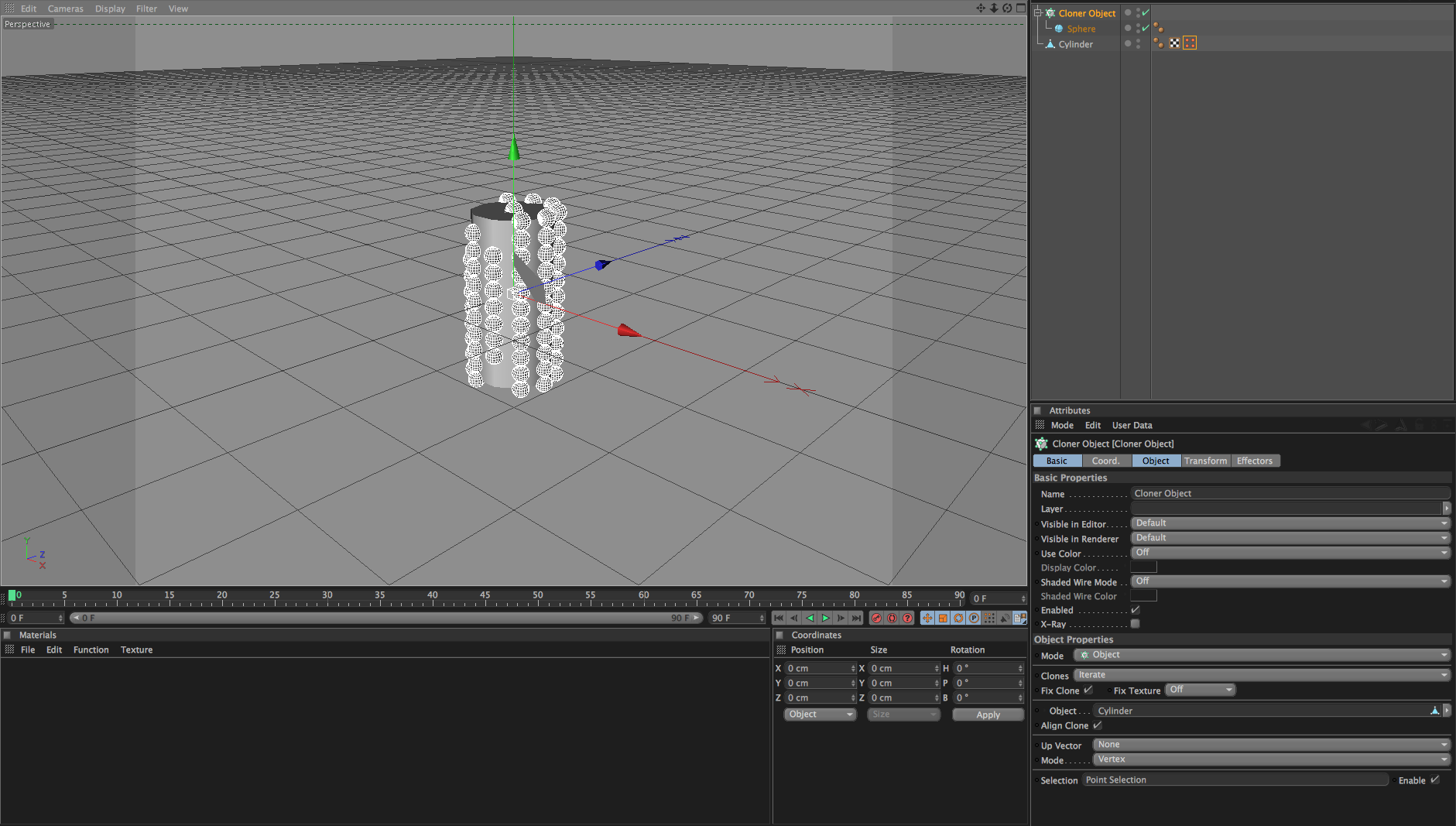

non so se ho capito bene, ma il tuo problema è che non ti clona le sfere nella selezione del cilindro, ma bensì su tutto il cilindro?
se ho capito bene ti ho fatto un esempio te lo allego e ti allego anche uno screen-shot

_kino_ ha scritto:non so se ho capito bene, ma il tuo problema è che non ti clona le sfere nella selezione del cilindro, ma bensì su tutto il cilindro?
_kino_
Ciao _kino_, grazie per l'interesamento, "il problema" si verifica se modifichi e sovrascrivi il tag di selezione. Se per curiosita vuoi provare, nell'esempio che mi hai mandato, prova a deselezionare alcuni punti e selzionarne altri, vedrai che se sovrascrivendo il tag di selezione, Mograph continua a clonare gli oggetti anche nelle parti che erano selezionate in precedenza.
La soluzione, come conferma Arkimed , che ringrazio e saluto
Arkimed ha scritto:Se dopo aver effettuato la selezione, la salvi sovrascrivendo il tag selezione precedente, allora è normale perché lui fà riferimento a quel tag anche dopo eventuali modifiche.
La soluzione che hai usato è quella corretta, ossia usare un tag selezione diverso.
e cambiare la selezione e rinominarla, in modo diverso.

ok si hai ragione, è un bug di cinema, fa così anche per le texture, e non ho mai capito perchè, a volte si incanta sui nomi e si tiene le vecchie cose in memoria e non ne vuole sapere nemmeno se lo cancelli!!!!!! misteri!
