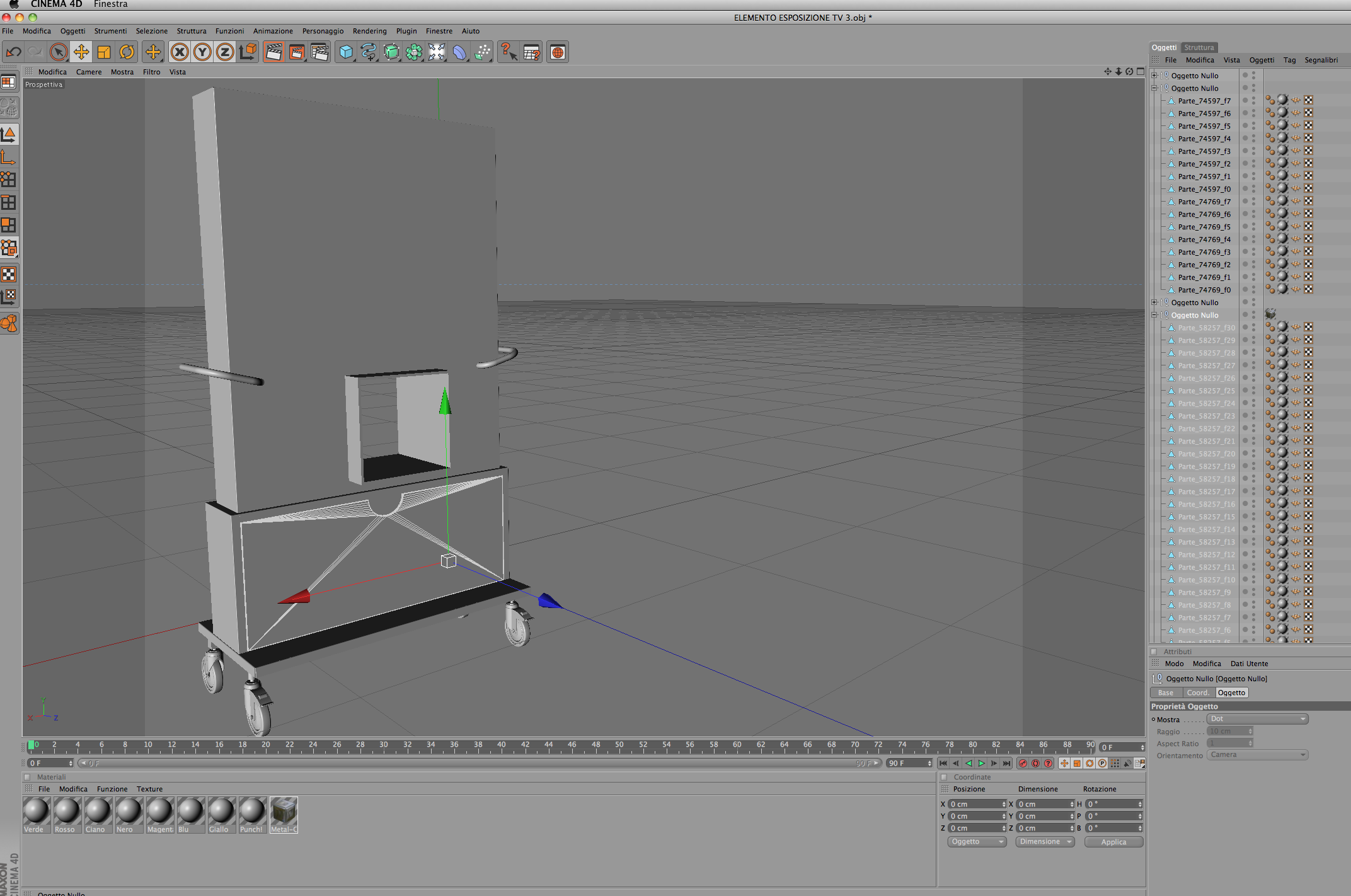

Ovvero importo un file OBJ, nel mio caso da shark, mi entrano qualche migliaia di parti e facce.
Ho seguito il tutorial ho raggruppato tutta una serie di elementi in oggetti nulli.

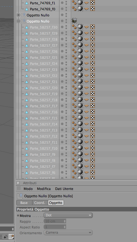

Ora se trascino il materiale sull' oggetto nullo, mi appare sulla destra di questo il simbolo del materiale, ma tutti gli elementi sotto a questo rimangono grigi senza prendere il materiale dove sbaglio, allego qualche screen.

Togli il TAG (iconcina del materiale) ai figli, e poi metti il materiale al padre e i figli prenderanno il materiale del genitore in alto.
Se poi necessiti di dare un materiale specifico ad un oggetto dentro una gerarchia gia "materializzata"...daglielo tranquillamente...
