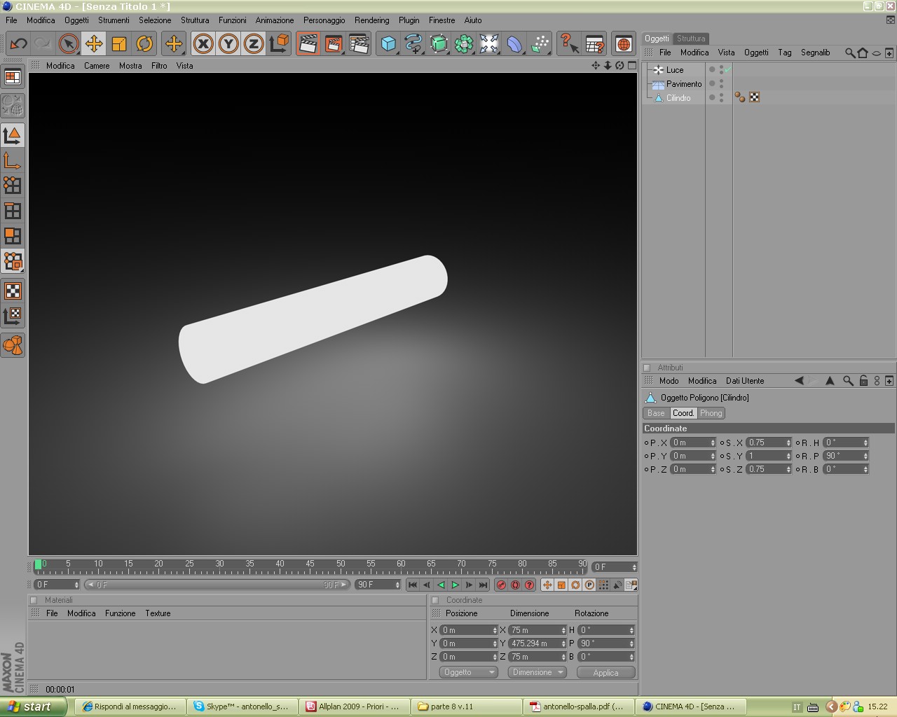

oppure puoi seguire il metodo di inserire il tuo neon all'interno di una luce area dandole una forma "oggetti spline" (come in allegato)

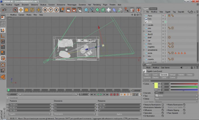

ho letto i vostri consigli ma non capisco proprio perchè non mi faccia ombre e fasce di luce forti bho la luce infinito penso mi averla posizionata correttamente e l'ho messa a 200 ma niente da fare.. :( ci sarà forse qualche opzione da spuntare bho

se puoi posta la scena con le sole murature e le luci

Messaggio da arual »
eccola

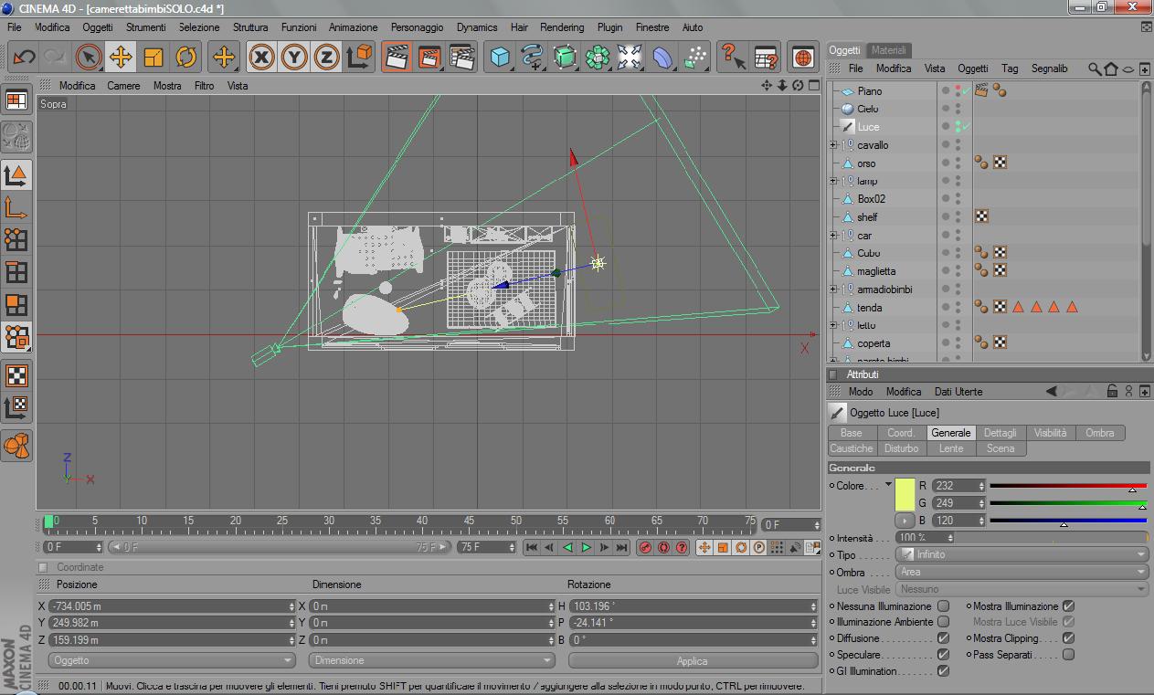

arual
Messaggi: 36
Iscritto il: mer lug 08, 2009 4:08 pm
Re: aiuto luci
eccola

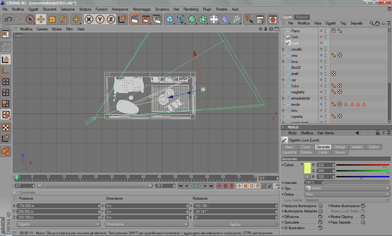

intendevo il file zippato con solo l'involucro e le luci
ciao_____
arual
Messaggi: 36
Re: aiuto luci
ti passo quello zippato spero vada bene.. grazie mille per la tua disponibilità!!!
