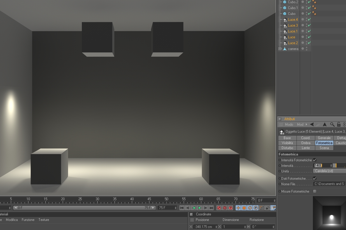

Post by gabriele__82 »

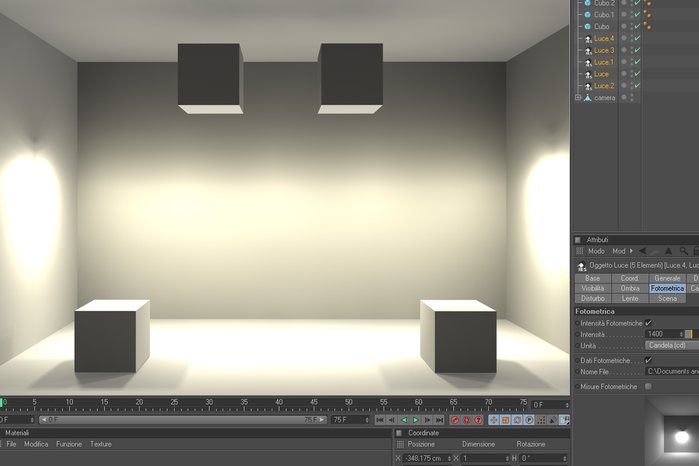

prova veloce, stessa intensità ma ies diverse.
stanza 5x4 metri e 5 ies a metà altezza, tipo sotto scala

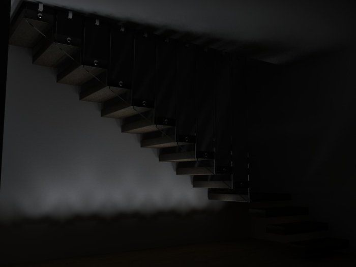

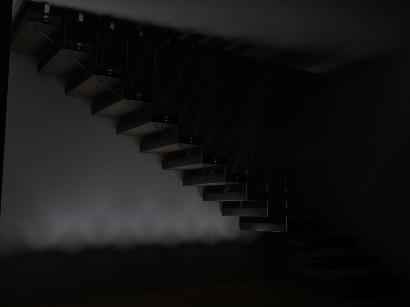

ho fatto un'altra prova ho inserito ies della ERCO DA 300W (allegato) il risultato è quello nell'immagine allegata, con power lumens lasciato a 0, mi sembra strano che 5 faretti diano solo questo effetto, forse sbaglio in qualcosa??
iso 500
F.STOP 4
SHUTTER SPEED 100
in attesa di vostre gentili indicazioni vi saluto
Nico

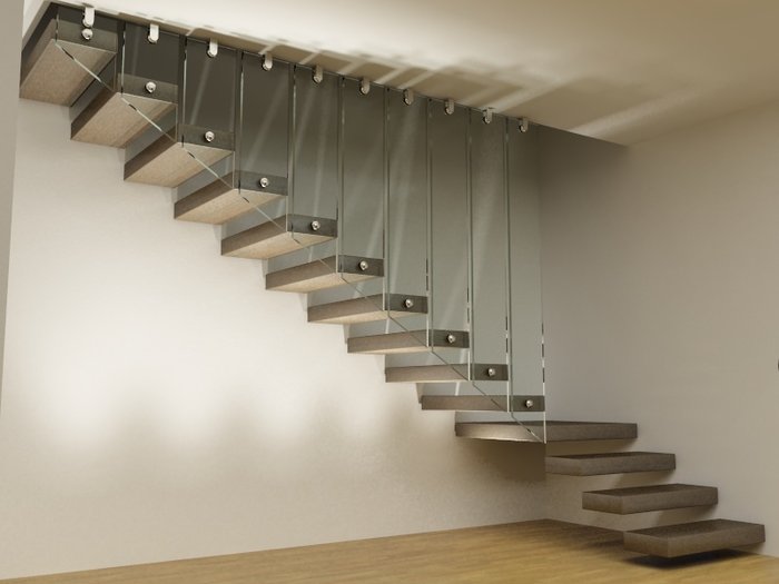

bene bene, smanettando un pò con l' ISO della camera e F.S. e S.S. un piccolo risultato è venuto fuori
ho aggiunto una luce area con una intensità molto piccola e devo dire che mi ricredo sulle Ies :D
grazie a tutti i vostri suggerimenti a presto Nico

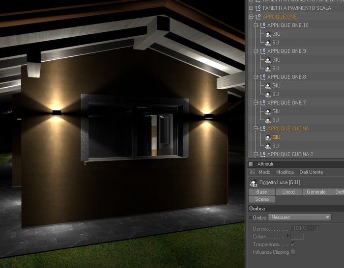

ciao a tutti!! ...ho dei problemi con l'uso delle IES.
nello specifico:
- una volta inserite le luci ecc, lancio il render e mi accorgo che le luci non proiettano ombre (ad esempio il davanzale della finestra),
render con parametro ombra disattivato

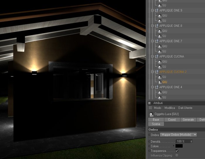

allora spunto l'apposita sezione che avevo tralasciato, e quando rilancio il render mi spariscono le luci (nell'immagine ho spuntato l'ombra solo in una luce).
render con parametro ombra impostato (provato tutti i tipi di ombra)
una volta tolta "l'ombra" e rifatto il rende le luci tornano!!!

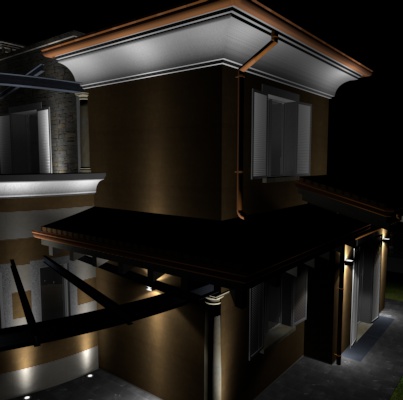

- non capisco il perchè ma in alcuni punti le luci mi attraversano gli oggetti del 3D
dettaglio di un tettuccio che viene attraversato dalla luce

ho risolto l'arcano... il problema era sul posizionamento!! ...l'origine della luce era all'interno dell'oggetto 3d!!
...che stordito!! ;)
