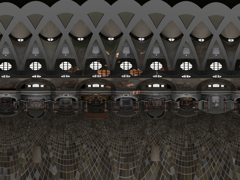

Avevo già visto quel post sul forum, però non è quello che mi serviva... perchè lì ti chiedevano come animare il file quicktime con le immagini assemblate, mentre a me servirebbe solamente l'animazione della luce solare sull'immagine "sviluppata" (aperta) che Cinema crea lanciando il rendering con VR PANORAMA.
Allego un esempio del file su cui dovrei animare la luce solare....

Allora.... cerco di spiegarlo nel miglior modo possibile... ma non è semplice....
Più o meno il concetto della vista panoramica "a strisce" può essere corretto.... ma non del tutto...
perchè lì ho diversi scatti fatti allo stesso intervallo di tempo e poi riuniti insieme; invece a me serve un video in cui il movimento della luce solare sia fluido e questo movimento lo devo far vedere sull'immagine che ho postato prima... in pratica a me non serve di ruotare il modello o la vista (mi va bene quella che ho): ho "solo" la necessità di creare un'animazione in cui al frame 0 il sole sia nella posizione x e al frame 1000 sia nella posizione y, ma sempre su quell'immagine del modello "aperto".
Invio un altro allegato....
Nell'animazione superiore si vede il movimento fluido del sole nelle varie ore del giorno in una "normalissima" vista prospettica della cupola della chiesa.
Nell'animazione inferiore ho la vista PANORAMA in cui dovrei riproporre lo stesso movimento fluido che c'è sopra al posto della sequenza di immagini statiche che vedi ora...

ok, ora ho un pò più chiaro il concetto :) però temo che con cinema non si possa fare.. ci vorrebbe un motore di rendering tipo vray che ha a disposizione diversi tipi di camere "panoramiche", in quel caso sarebbe sufficiente renderizzare i frame tramite una camera a proiezione sferica (per dire) e montare la sequenza di frame come un normale filmato. La teoria è che ti ci vorrebbe una di quelle immagini panoramiche che hai postato per ogni frame dell'animazione, così rimontandole in sequenza avresti l'animazione..
