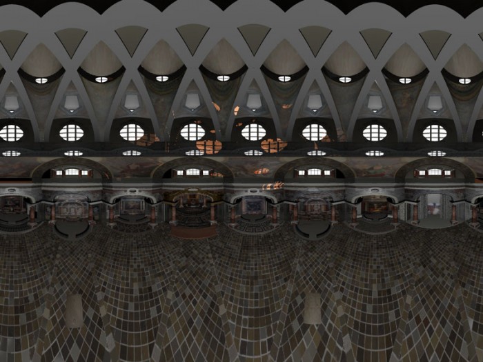

Allego un esempio del file su cui dovrei animare la luce solare....

Più o meno il concetto della vista panoramica "a strisce" può essere corretto.... ma non del tutto...
perchè lì ho diversi scatti fatti allo stesso intervallo di tempo e poi riuniti insieme; invece a me serve un video in cui il movimento della luce solare sia fluido e questo movimento lo devo far vedere sull'immagine che ho postato prima... in pratica a me non serve di ruotare il modello o la vista (mi va bene quella che ho): ho "solo" la necessità di creare un'animazione in cui al frame 0 il sole sia nella posizione x e al frame 1000 sia nella posizione y, ma sempre su quell'immagine del modello "aperto".
Invio un altro allegato....
Nell'animazione superiore si vede il movimento fluido del sole nelle varie ore del giorno in una "normalissima" vista prospettica della cupola della chiesa.
Nell'animazione inferiore ho la vista PANORAMA in cui dovrei riproporre lo stesso movimento fluido che c'è sopra al posto della sequenza di immagini statiche che vedi ora...

Allora vedo così viene fuori....
