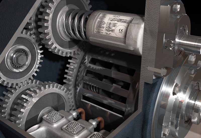

Ciao, ecco un bell'esempio di un meccanismo che non serve a niente, anzi, facendo girare gli alberi sicuramente andrebbe in pezzi.
Ho in progetto di fare delle sezioni su dei dispositivi meccanici, allora ho fatto qualche prova di allenamento sui materiali metallici, ed è venuto fuori questo, penso possa andare.

altra vista
Messaggio da verocuoio »
Messaggi: 10602
Stupendo, niente da dire...

Ottima definizione dei materiali soprattutto! complimentoni! ;)

Ciao, grazie a tutti per i complimenti, mi fate arrossire.
Anche se si vedono poco, un pò di magagne ci sono, comunque con tutti gli strumenti messi a disposizione da cinema, non è difficile definire i metalli, basta avere un pò di pazienza.

potresti svelarmi come hai realizzato il filetto dell'albero principale? :lol:

Ciao Tredy, per la filettatura, non so se il metodo che ho usato io sia quello giusto,se devi fare qualcosa di molto preciso non penso vada bene.
Comunque ho preso una spline triangolo, l'ho messa dentro la rotazione nurbs, attivando lo spostamento e aumentando molto il numero di suddivisioni, facendo qualche prova otterrai un "negativo" del filetto, che potrai usarlo dentro una sottrazione booleana per "scavare" l'albero.
Spiegarlo non è facile, spero che hai capito.
Si tratta di una soluzione che comunque non mi convince, se esistono altri metodi, fatevi avanti.
