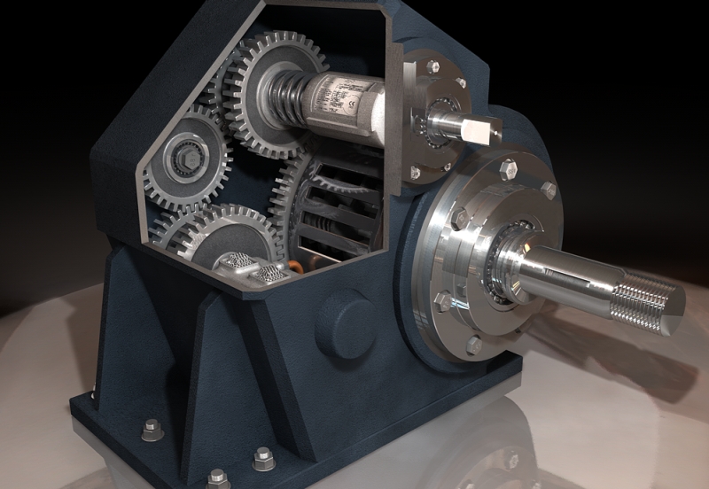

riduttore
riduttore

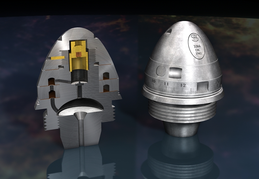

Ho in progetto di fare delle sezioni su dei dispositivi meccanici, allora ho fatto qualche prova di allenamento sui materiali metallici, ed è venuto fuori questo, penso possa andare.
Verocuoio
- masterzone
- Site Admin
- Messaggi: 10602
- Località: Verona
troppo buoni
Anche se si vedono poco, un pò di magagne ci sono, comunque con tutti gli strumenti messi a disposizione da cinema, non è difficile definire i metalli, basta avere un pò di pazienza.
