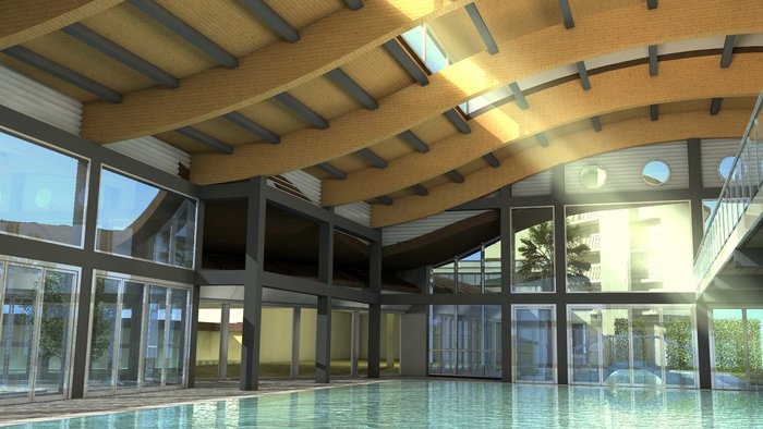

Ciao a tutti!
Sono alle prime armi con C4D... vorrei un consiglio per questo interno.
Mi piacerebbe far vedere i raggi solari entrare dalle finestre.. come posso fare??
Ho usato come luce l'oggetto cielo con HDRI e la luce solare. GRAZIE

Roby76 ha scritto:Ciao a tutti!
Sei più armato di tanta altra gente... Bravo
Dovresti ridurre un pò i chiaro scuro e correggere la dominanza del rosso!

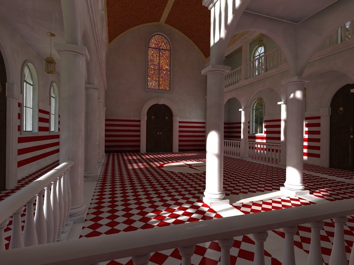

accidenti, fortuna che sei alle prime armi. veramente complimenti.
io una volta per fare l'effetto della luce che scendeva dall'alto, ho posizionato uno spot con luce visibile in corrispondenza con il raggi del sole. magari è un sistema "fai da te" però ha funzionato :)
ti allego l'immagine

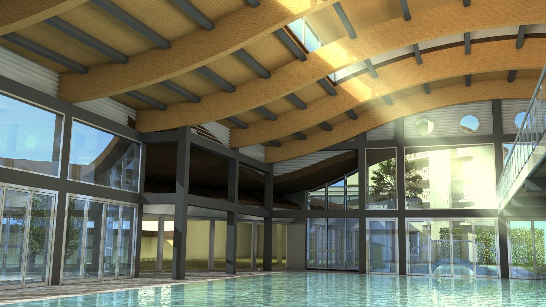

GRAZIE! diciamo che al 90% è fatto coa autocad ma nel canale visibilità delle luci c'è il parametro polvere serva a qualcosa?
Messaggi: 3057
Re: Prove di render
Pierluigi ha detto giusto! Devi usare una luce che ti permette di abilitare il parametro Luce Visibile; quindi metti uno Spot Parallelo abbastanza grande per simulare il sole, scegli le ombre Area e come luce visibile metti Volumetrica; puoi poi regolarne la visibilità nella TAB apposita (raggio interno, raggio esterno etc.)
